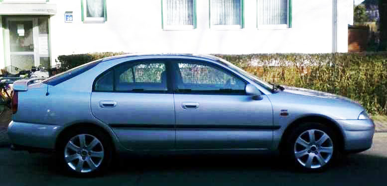

Guten Abend!!! Hab folgendes Problem. Muss zum Tüv. Meine Original-Mitsubishi-Felgen mit der Bereifung 205/45 R16, die ich im eBay ersteigert habe (waren auf neuem COLT drauf) müssen runter, weil sie für meinen Carisma nicht freigegeben sind. Das hat mir Mitsubishi-Werkstatt bestätigt. Soll ich auf eine Einzelabnahme hoffen oder hat das keinen Sinn? Bitte um Antworten!
MfG
Felgen müssen runter... :(((

Also, der Prüfer von Tüv meinte, dass sie theoretisch drauf passen, er braucht aber eine Zusage von Mitsubishi. Wie gesagt: wurden von Mitsu nicht freigegeben.
Sagt mir jemand vielleicht, was die Zahl 83H bedeutet ? "H" sthet für Speed, was bedeutet aber 83 ewtl.86?
Übrigens, die Felgen für Mitsubishi werden von der Firma "ATS" hergestellt! Werde die mal kontaktieren, hoffe auf Erfolg.
