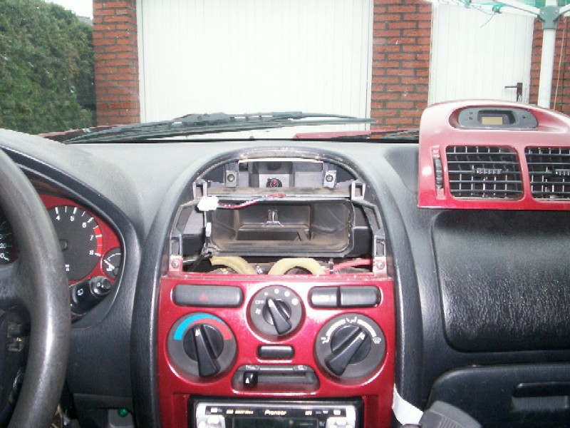

6/10 08.09.2009, 18:38
schätze er meint die unter der uhr.
schau aber mal hier. KLICK MICH HART!!!!!
das thema könnte dir helfen.
schätze deine mittelkonsole sieht so aus wie aufm bild. dann musst du nur im oberen bereich hinter der uhr mit nem breiten schraubendreher zwischen die beiden kunststoffteile und einmal dran drehen. dann lösen sich so im unterm bereich die kunststoffnüppis. das ganze teil dann nach vorne weggezogen und schon kannst die birne tauschen. nur vorsichtig. da hängt noch ein bowtenzug an dem linken einstellrad für die lüftung.
so sollte es aussehen wenns raus ist.
