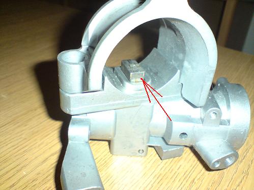

Poste gleich mal ein Bild von meinem alten Zündschloss.Da ist eine Wegfahrsperre dran,vieleicht hilft es dir weiter:
Gruß Markus
der Schwarze Ring,ist der Empfänger der Wegfahrsperre.Der Sender ist im Schlüssel.

Also ich hab es machen lassen.Die Schrauben,um das Schloß zu wechseln, haben kein Schlitz oder ähnliches.Muß man mit einem spitzen Körner oder so rausdrehen.Der Zylinder ist mit einem Sicherungsstift fixiert den man reindrücken muß.der Schlüssel muß aber in einer bestimmten Stellung stehen.Einfach testen.Die Position des Stiftes ist auf dem Bild zu erkennen.

Gut, sehr schönes Bild! Danke schonmal für Deine Hilfe bis jetzt. :ok: Da sich der Schlüssel nun ja nicht drehen läßt, könnte es ein ganz schön schwieriges Unterfangen werden. :? Oh man, auf was hab ich mich da bloß eingelassen... :-(
Weißt Du in wie weit das Lenkradschloss mit integriert ist?

Na die ist halt auch eingerastet und ic h wollte wissen wo sie sitzt denn sie muß ja mit dem Schloss irgendwie zusammen arbeiten. Entriegelt wird sie ja mit drehen des Schlüssels und das geht ja leider nicht. Kommt sie mir beim Wechsel des Schlosses in die Quere? Muß ich was beachten?

Kann ich dir nicht sagen :denk: aber auf dem Bild habe ich dir mal das Schloß markiert damit du weist wo es ist.
Lenkradsperre
