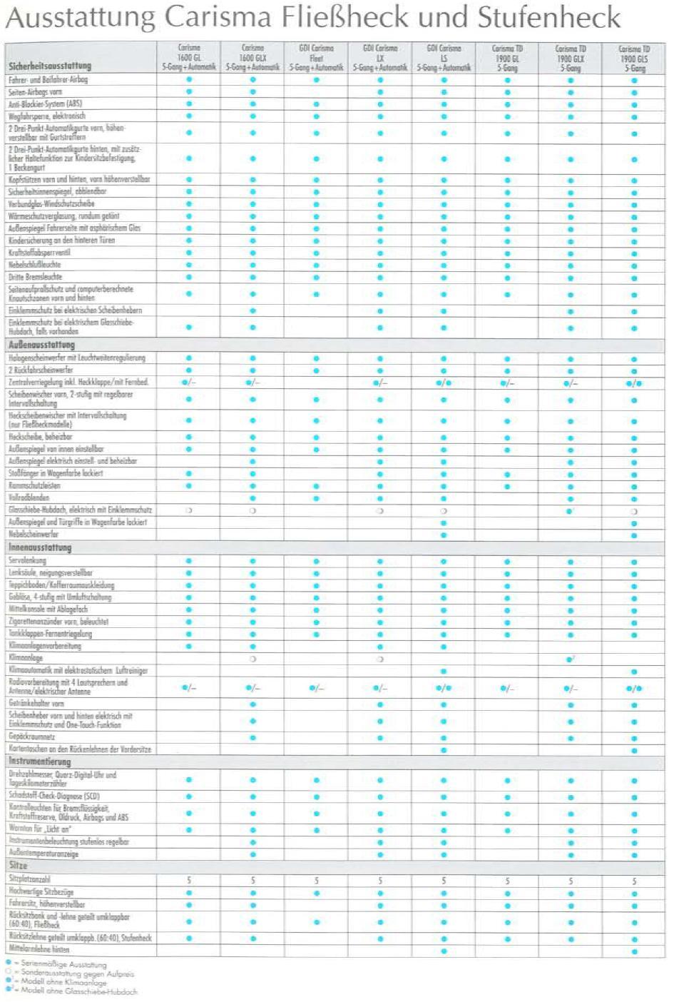

Hab grad noch mal im Prospekt vom Cari nachgelesen (gedruckt 1997).
siehe Ausstattungen.
-> Warnton für "Licht an" haben ALLE Vorfacelift Modelle.

Ich hab nach Recherche der Prospekte folgendes heraus bekommen (wie schon weiter oben geschrieben):
-> Warnton für "Licht an" haben ALLE Vorfacelift Modelle. Egal ob L, Gl, LX, GLX, LS oder GLS.
heißt, wenn es bei euch nicht summt, ist das Teil defekt bzw. der Türkontaktschalter. :)
