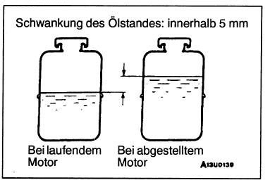

Hallo,hab folgendes problem,ich kann nirgends eine min max anzeige für den füllstand des servoöles finden und weiss deshalb nicht wieviel ich nachfüllen soll.hab schon den ganzen behälter abgesucht.
kann mir da jemand helfen?

Wennst den Deckel abschraubst muss da ja ein messstab sein!

ich hab da gar keinen meßstab.
ist wahrscheinlich irgrendwie verlorengegangen,beim vorbesitzer.
ich fahr morgen zu mitsubishi und besorg mir so einen meßstab.

Wie soll den der Messstab aussehen? Ich hab auch keinen. :)

Wenn ich den Deckel runterschraub, ist am Deckel ein messstab dran.

Ok, mein Deckel hat kein Messstab und es sieht auch nicht so aus, als wäre dort jemals einer dran gewesen. Daher hab ich eher die Vermutung das die ersten 1.6er Vorface (Bj. 95-96 oder so) keinen Messstab hatten.
In dem Behälter ist nur so ein Filtereinsatz drinne, an dem man den Stand des Servoöls etwa abschätzen kann.
Im Werkstatthandbuch ist auch ne Abbildung drinne. Demnach sollte bei abgestellten Motor der Behälter etwas über halb voll sein. :)
