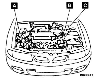

7/9 13.01.2010, 17:53
Lad dir am besten mal die Stromlaufpläne runter und schau da mal rein. siehe hier :)
Sicherungskasten findest du im Motorraum (im hinteren Bereich rechts das schwarze Kästchen - siehe Bild B), sowie im Fußraum rechts neben der Platine für die ZV.
Für dich sollte der Sicherungskasten im Motorraum interessant sein, da dort die ganze Beleuchtung mit abgesichert ist.

8/9 13.01.2010, 20:55
Hey Danke für die schnelle hilfe
den sicherungskasten im Motorraum hab ich auch schon überlegt aber war etwas zu faul die kabel aus dem Innenraum raus zu ziehen. ich dachte das geht von innen, hätte gedacht das innen die sicherung fürs licht ist na ja ok
da kläme ich das da mal ran :ok:
