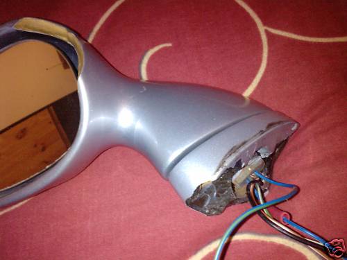

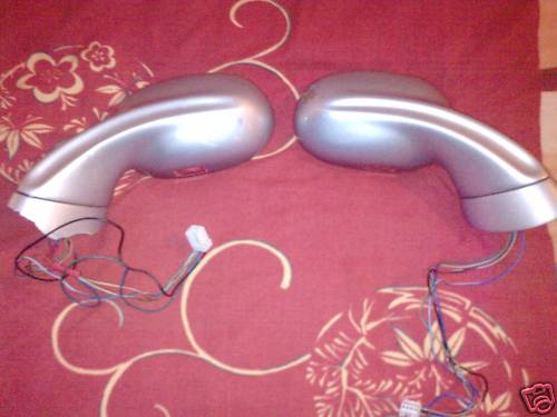

ich habe mir gestern bei ebay, Dynamic´s Spiegel :ok: :ok: gekauft und hab da ne Frage an Euch:
die Spiegel sind beheizt und meine Originalen nicht, kann ich die trotzdem irgendwie zum laufen kriegen oder muss ich da einen anderen Stecker nehmen???
und das Gehäuse in etwas doller abgeplatz,wie kann ich das am besten reparieren oder lohnt sich das nicht mehr :? :?

Hast du schon mal nachgeschaut, ob Kabel vorhanden sind, wenn du deine alten Spiegel abbaust? Im Normalfall sollte der Stecker direkt dran passen.
Sind denn deine alten Spiegel elektrisch verstellbar? Wenn nicht, brauchst ja noch den passenden Schalter.

Ach ja, und das Gehäuse kannste mit Harz (Epoxid - Zweikomponenten) reparieren. Mußt nur mit irgendwas gut andicken, Aerosol oder Baumwollflocken oder ähnliches. Anschließend schön schleifen und lackieren. Is ne Bastelei fürn langen Winterabend, aber
geht. Je nach Füllstoff muß unter den Lack, also nach dem Schleifen,
Füller (nochmal schleifen) oder Spachtel (nochmal schleifen).

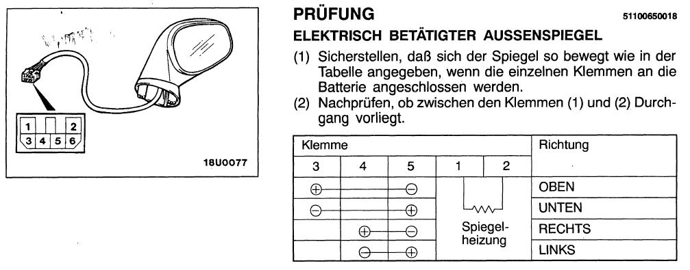

13/60 27.01.2010, 14:45
Schraub doch einfach einen alten Spiegel ab. Schau dir die Kabel an und vergleich mit den Dynamics Spiegel.
Ist der Stecker gleich, würde ich die neuen einfach mal dranhängen und testen ob das Spiegelglas warm wird, wenn du die HSH an machst.
Vlt. hilft dir ja das Bild weiter. :)
