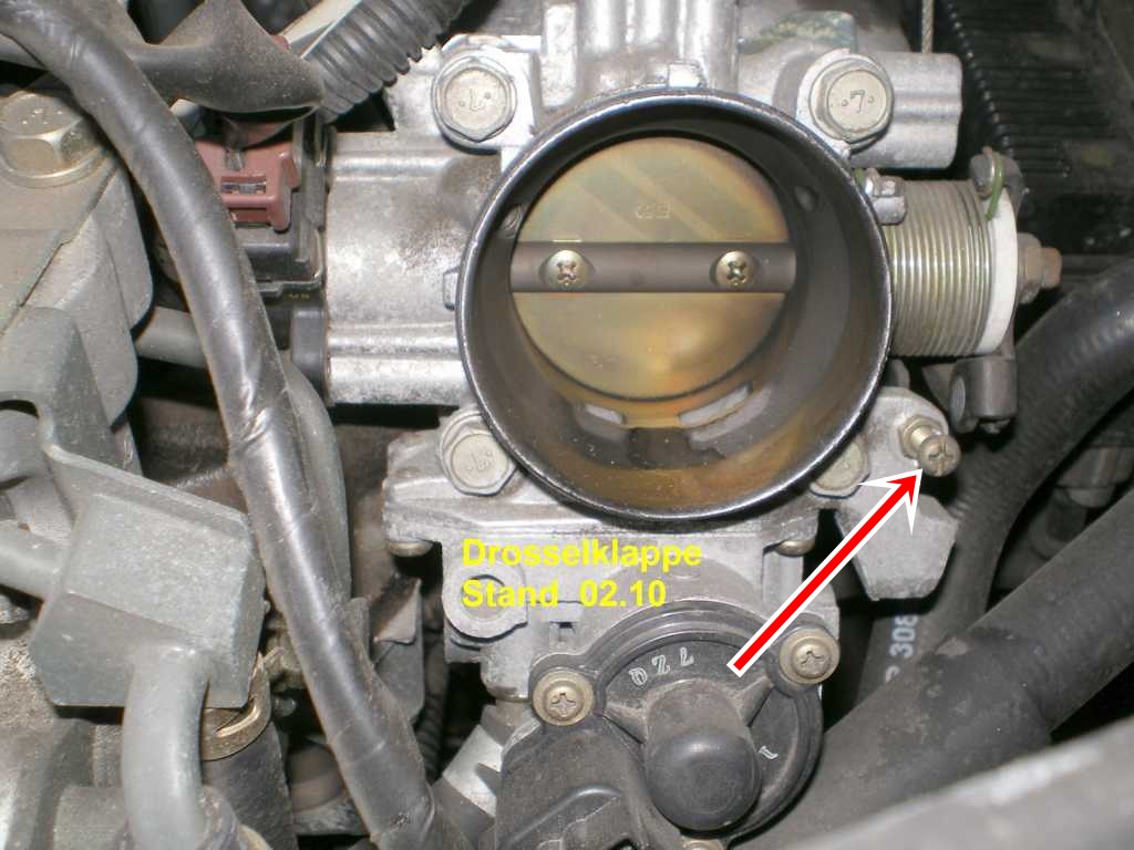

die stellschraube findest du dort, wo der gaszug eingehakt ist und die drosselklappe betätigt. die schraube begrenzt den unteren anschlag. reindrehen=drehzahl steigt. danach mit der kontermutter fixieren.

Diese müsste es sein,Drosselklappen -Justierung ,aber da sollte man nicht dran rumdrehen.
Die ist vom Hersteller eingestellt worden und normalerweise verplomt(Farbe).
Das kann das ganze Kraftstoff-System strubelig machen,so das die Emissionswerte nicht mehr stimmen.
Wenn es zu Drehzahlschwankungen kommt liegt es mit Sicherheit nicht an dieser Schraube.

Die Einstellschraube ist mit Sicherheit nicht zur regulierung der Leerlaufdrehzal gedacht...
Denn das macht, wie gesagt, Der Leerlaufregler... Das ist ne Justierschraube für die Drosselklappe....
