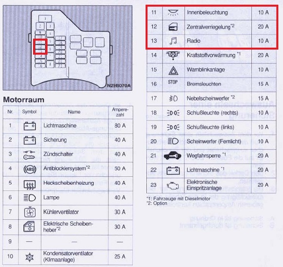

Scarface hat am 15.03.2010, 16:21:Nun ist das Problem das ich im Innenraum kein Strom mehr hab. D.h. ZV geht nimmer, Radio läuft nicht, Lüftungsgebläse läuft nicht, Innenbeleuchtung geht nicht und Uhr ist jedesmal zurückgesetzt...
Das Problem kenne ich auch von einem Kumpel. Da hatte sich eine Sicherung im Motorraum verabschiedet. Diese sind von einen gelben Rahmen umgeben. Wenn man diese 3 wechselt ist der Boardcomputer resettet und die Uhr auch. Weiß aber nicht wie es beim Diesel aussieht
ja das hört sich stark nach einer dieser sicherungen an.
an sich sollten die ja bei jedem cari gleich sein.
hat aber an sich nix mit der klima zu tun meine ich...das müsste n anderes problem sein.
