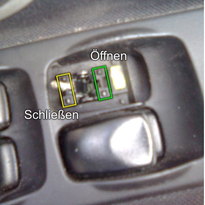

Wenn der Kippschalter ab ist, kannst du trotzdem noch die Fenster öffnen/schließen, indem du die kleinen Druckknöpfe drückst.
Der vordere an der Beleuchtung ist öffnen und der etwas hintere ist schließen.
So fahre ich seit Montanen rum - soll aber auch kein Dauerzustand werden. :B
PS: Hab dazu nochmal ein Bild rangehangen:
Es ist tatsächlich nicht mein einziges Problem =P
Ja, genau das, habe ich heute morgen herausgefunden...
nachdem ich... mehrere male versucht habe das System rauszufinden, warum es gesenkt wird, wenn ich ein Miniknopf drücke, aber auch nicht gesenkt wird, wenn ich den knopf mit der anderen Hand drücke. Oo XD
Es ist möglich ja, aber kein schöner Anblick... X)
