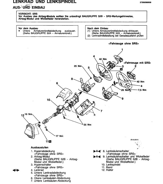

Ich brauche eure Hilfe,wie komme ich an den Lenkstockhebel bzw
Intervall wischerhebel . wie ist das Lenkrad auszubauen und der Airbag
Wäre für eine Ausbauanleitung dankbar.
Cari Bj 1996,1600ccm,
Vielen dank im voraus

Dann schau dich mal im Downloadbreich um, da gibt es Werkstatthandbücher, vllt. findest du ja da drin etwas. ;)
3/6 11.06.2010, 08:38
Ich habs schnell mal rausgesucht - siehe Bild im Anhang. :)
Wenn du noch mehr Infos brauchst musst du hier mal reinschauen: Werkstatthandbuch (DE) - Karosserie

wieso airbag ausbauen???
das geht ganz einfach
du montierst die untere verkleidung die hinter dem lenkrad ist ab
sind 3 kreuzschrauben
und dann hast du ein 2 teiliges plastikteil
dann kommst an den blinker schalter und den wischerschalter die getrennt gewechselt werden können

Wie oben zu lesen ist, wollte er auch wissen, wie man das Lenkrad und Airbag ausbaut. Das ist alles im Bild zu sehen.
Also hat niemand was falsches gesagt. :prost:

Er wollte aber nur wissen, wie man den Lenkstockhebel wechselt.
Und dazu MUSS man den airrbag NICHT ausbauen.
würde dir empfehlen den ersten beitrag in ruhe durchzulesen, weil du es dann auch merkst, dass er fragt ob das lenkrad mit airbag raus muss und laut der zeicchnung sollte es raus.
allerdings sollte man nie jemandem mehr arbeit aufbürden wie man selbst machen würde
zum anderen dürfte er den airbag ohne den spezialkurs nicht ausbauen nur so mal als tipp
weil wenn er es macht, weil du es geschrieben hast und der airbag geht hoch dann haftest du.
erkundige dich dahingehend mal, nur so als tipp
