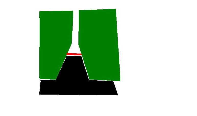

13/15 14.06.2010, 12:59
Wenn man die AGR Dichtung (ROT) auf die Abgasrückfürhung (SCHWARZ) legt, kann diese nicht nach oben oder unten weg, weil das ganze konisch ist und die Ansaugbrücke (GRÜN) von oben gegendrückt.
