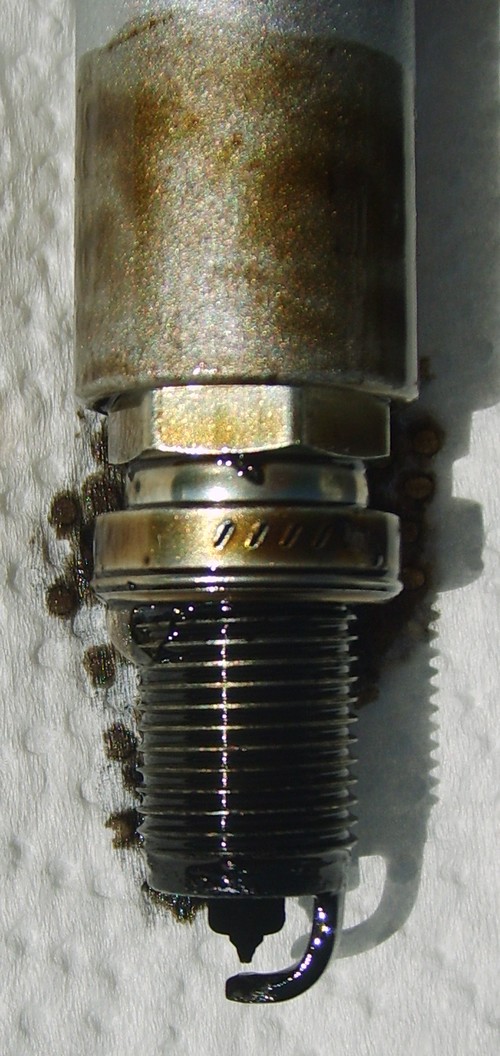

Hallo zusammen,
mein Carisma springt in letzter Zeit manchmal schlecht an. Ich dachte vllt. liegt es an den Kerzen und habe mal nachgeschaut.
Gleich die erste von links war in Öl gebadet (siehe Bild). Sogar die Zündkerzennuss war ganz ölig. Das wundert mich etwas, war die Kerze vielleich nicht richtig festgeschraubt, oder wie kommt das Öl an die Nuss?
Die zweite kerze war trocken. Die Spitzen von beiden Kerzen sind grau/silber, sonst sind sie ziemlich schwarz/verkokt.
Die anderen beiden Kerzen habe ich noch nicht ausgebaut.
Woran liegt das, dass die Kerze nass ist? Kolbenring?
Kann ich das selbst beheben?
Was passiert, wenn ich einfach so weiterfahre und mich mit den mehrfachen Startversuchen abfinde?
Grüße und schonmal danke im Voraus
Juri

schonmal die ventildeckeldichtung angeschaut?sieht ja stark danach aus als ob das öl von oben kommt.
dann kann des schonmal sein das die nicht zündet.die kerzenstecker werden innen auch ölig sein denk ich?!?
oder war die kerze definitiv auch unten an der elektrode ölig und das öl ist nicht von oben runtergelaufen beim rausdrehen?
dann müsste der gut öl verbrennen und weiß rauchen.dann werden wohl die kolbenringe fertig sein-bei der km leistung denkbar oder die kopfdichtung is hinüber.
ganz sicher gehn kannst mit ner kompressionsdruckprüfung und ner anschließenden druckverlustprüfung wenn das öl wirklich auch von unten kommt.
würd aber erstmal alles saubermachen-auch die kerzenstecker und nochmal versuchen
nach 100km oder so nochmal alles zerlegen und schauen.
aber wenn die nuss schon ölig ist dann isses auf jeden fall schonmal die ventildeckeldichtung oder es ging was beim öl einfüllen daneben und hat sich halt da gesammelt.
die dichtung kannst aber gefahrlos selber machen.

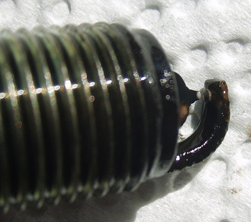

So, ich hab grade nochmal nachgeschaut...
Die Elektrode ist wirklich absolut trocken.
Ich habe das Gewinde der Kerze gereinigt, die Kerze wieder rein-und rausgeschraubt und wieder gereinigt. So lange, bis das Gewinde nicht mehr ölig wurde.
Jetzt startete der Wagen problemlos. Mal abwarten, ob das Zufall war, oder so bleibt.
Dem Vorbesitzer ist wohl mal ne ordentliche Ladung Öl beim Einfüllen über den Motor gelaufen.
Jedenfalls ist das Öl zwischen dem Motorblock und dem Luftansaugkrümmer (oder wie man das Teil nennt) in den Kanal der Zündkerze reingelaufen.
Wenn ich Glück habe, bleibt die Kerze jetzt trocken, mal die nächsten Kilometer abwarten.
Also mit dem, was ich Luftansaugkrümmer nenne, meine ich das oberste Aluteil, das auf den Motor geschraubt ist und bis zur Drosselklappe geht.
Gibt es zwischen Motor und Luftansaugkrümmer eine Dichtung, die ich tauschen sollte?

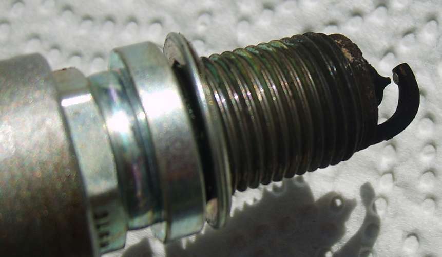

Ich hatte heut genau daselbe entdeckt. Erste Kerze von links, gewinde verölt, elektrode recht zugesetzt (nicht genau an den kontaktflächen).
Hab auch schon vermutet ob das mit dem Öl nachfülen zusammenhängen kann, die Zündkerzen wurden evtl. ewig nichtmehr gewechselt oder rausgeschraubt.
Gruss Tobi

Servas.
Das ist eine etwas ganz andere Geschichte.
Es ist nicht die Ventildeckeldichtung und auch kommt es nicht vom Öleinfüllen.
Die Nockenwellen-Lagerdeckel ist ein zweiter "Ventildeckel", so würd ich es beschreiben.
Also von oben gesehen kommt zuerst der Ventildeckel.
Dann schaut man auf die Nockenwelle, die normalerweise Nockenwellenlagerschalen haben.
Nicht so beim GDI.
Da gibt es einen zweiten Deckel, in dem die Lager fest eingebaut sind.
Dieser Deckel hat auch eine Dichtung, und die suppt oft.
Man kann nun per Drehmomentschlüßel die Dichtschrauben nachziehen.
Bei M6 sind es 11 NM. Schlüßelweite 10
Bei M8 sind es 21 NM. Schlüßelweite 13
Zuerst 1/4 Umdrehung lösen, dann mit vorgeschriebenen Drehmoment festziehen.
Sehr oft ist damit das Problem behoben.
Falls nicht, muss alles runter, was nicht ganz einfach ist.
Zahnriemen muss erneuert werden, Wasserpumpe SOLLTE erneuert werden.
Falls M8 Schrauben mit grüner Mattierung müssen diese gegen neue ersetzt werden. Falls silberblanke Mattierung keine neuen.
Wenn ich mich recht erinnere sind das Gesamt 28 Schrauben.
Diese müssen dann im Kreuzgang angezogen werden, also keine leichte Aufgabe das ganze.
