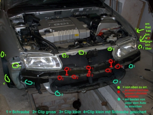

hatte gestern endlich zeit meine s 2000 front dranzubauen.hat eingenlich gut gepasst,außer oben bei den halterungspunkten beim grill.wenn ich die motorhaube zu mache ist zwischen grill und motorhaube ein 3 cm spalt.sieht etwas schei**e aus.wie habt ihr eure s 2000 fronten angepasst??

ich glaube der große spalt zwischen haube und grill ist bei der front normal.konnte da auch noch so grade mit den fingern reinfingern.
oder lass mal n bild sehen wo man richtig was erkennen kann.

hier ein bild

4/14 05.09.2010, 17:13
hast du den blechträger vorm kühler noch drin? scheint so als ob der stört.
sieht man ja an den scheinwerferunterkanten das des da kein stück passt.
die muss auf jeden fall noch weiter hoch.
wenn der träger sicher nicht stört dann geh folgendermaßen vor:
blinker raus.
checken ob die scheinwerfer richtig montiert sind.
schrauben unter den blinkern raus und auch die schrauben im radlauf raus.
befestige die 3 schrauben oben am grill so das es oben passt.
dann den radlauf anpassen.
zuletzt die beiden schrauben unter den blinkern.
kann sein das die löcher etwas versetzt werden müssen und das bissel was im bereich der scheinwerfer abgeschliffen werden muss.
normal passt man das auch vorm lackieren an ;)

hab den blechträger noch drin.musste ihn ein wenig biegen.werde es mal versuchen wie du es beschrieben hast.hab die stoßstange schon lackiert gekauft,für 1 euro bei ebay... :pleace: :pleace:

6/14 05.09.2010, 18:42
den blechträger kannst eigentlich rauswerfen wenns an dem hängen sollte. halten tut der eh nix im falle eines unfalls.

hab das blech zurecht gebogen,jetzt passt alles,sogar oben an den halterungen für den grill.also kann man das blech drin lassen.....
der spalt ist zwar immer noch da,aber neutlich kleiner.sieht jetzt besser aus!!

11/14 05.09.2010, 23:48
hier das bild vom blech.das ist das was zwischen den scheinwerfern ist bei den roten markierungen.
