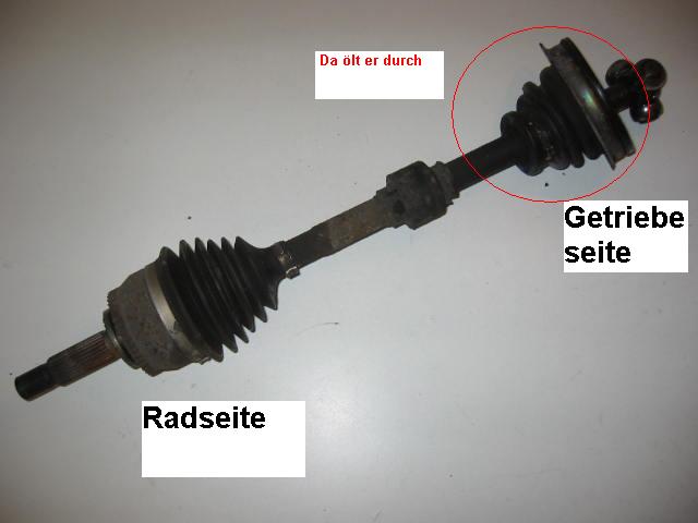

moin...
Hab auch ein leidiges Problem.... mein carisma ( immer noch ein 95er 1.6 90ps) ölt extrem an seinem (franzosen)-getriebe... die antriebswellenmanschette links an der getriebeseite lässt sehr viel getriebsöl raus. hab schon versucht die manschette einfach mal um 180 grad zu drehen. hat ca. ne woche gehalten.
bin schon seid ner woche am suchen wo ich ne neue manschette oder nen reperatursatz herbekomme. hab nichts gefunden. kann mir einer von euch helfen?
greeds timmy
p.s.: hab auf dem bild mal eingekreist welche ich meine....
greeds timmy
Zur schnellen Reparatur, die bis zum Tausch halten wird:
Nimm nen Kabelbinden und zurr den da drum. Vorher säuberst du das Metall und die Manschette an der Stelle. Deine Manschette sollte noch aus Gummi sein. Bei Gummi geht das gut mit dem Kabelbinder. Den kriegt man sogar fester, als diese Metallschellen.
Zum Reparatursatz:
Den kriegt man überall. Alles, was sich Autoersatzteilehandel schimpft, kann sowas bestellen. Gehste hin und fragst nach der Gummimanschette für die Antriebswelle, getriebeseitig. Wenn die auch nur halbwegs quallifiziert sind, verstehen die das und fragen dich nach deinen Schlüsselnummern.
Willst du die selber reparieren, oder machen lassen?
Zum Reparatursatz:
