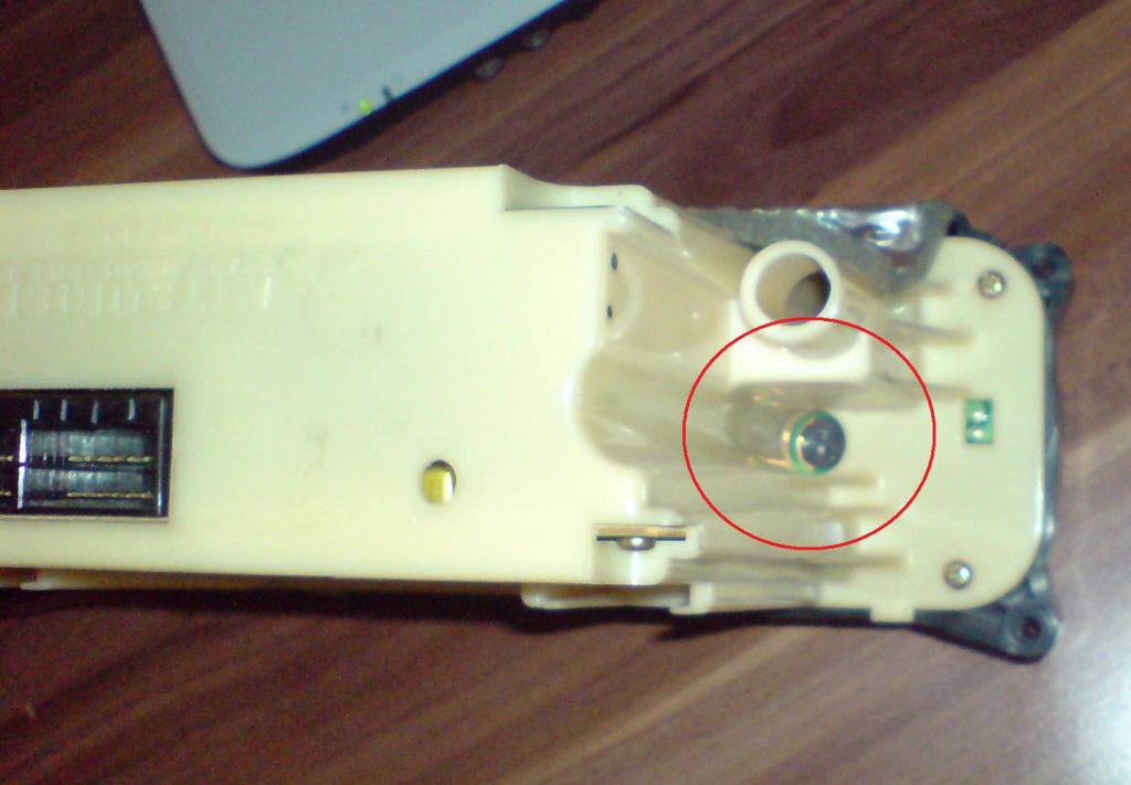

Ich hab ma eben mein Ersatzbedienteil rausgeholt und zerlegt
Die beiden Seiten werden mit ner kleinen Lampe beleuchtet und das Licht wird dabei, ähnlich wie beim Tacho über ne Plexiglasscheibe gleichmäßig auf die Knöpfe verteilt.
Leider hilft mir das, was auf dem Lampensockel steht nicht weiter, wenn ich Freund Google danach frage. Für alle, die es aber untersuchen wollen: TSD V-2
Das Bedienteil sitzt vermutlich mit 4 Schrauben in der Mittelkonsole gehalten. Das schließe ich aus den 4 Löchern in den Ecken. Also sollte man die Mittekonsole abbauen. Dazu gibt es schon einige Themen hier.
Also. Die Lampen kann man von hinten aus dem Bedienteil rausnehmen. Zu sehen im Bild 1. Das is das im roten Kreis.
Bild 2 is die Lampe. Zum Größenvergleich liegt daneben ne 3A Batterie.
Bild 3 is das Bedienteil ohne die Frontblende. Diese löst man hinten durch 4 Schrauben (zwei sind in Bild 1 zu sehn) und dann hebelt man es ab. Man kann hier wieder die Lampen sehn und auch die Plexiglaskonstruktion der Blende.
