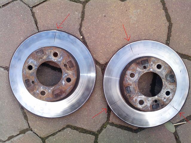

8/26 24.10.2010, 15:04
Sooooo, habe meinen Termin in der Werkstatt abgesagt, Freitag Urlaub genommen und es selbst repariert.
War alles easy :schrauben:
Hier mal ein Bild von den alten Bremsen
gerissene Bremsscheiben_24-10-10.JPG (94.67 KiB) 1866x betrachtet

Krass, also hab auch solche Scheiben mal gesehen, aber die sind erst gerissen als die angefelxt wurden und mit einem Hydraulischen abzieher bearbeitet wurden weil die nach 180tkm net runter wollten. Aber das sowas auch so passiert ist beängstigend -.-
10/26 24.10.2010, 15:10
für mich wär da nix mehr mim fahren gewesen .. überhaupt wenn ich mit meiner kleinen rumfahre... risse sind schön gross .. aber gut dass nix passiert ist .. jetzt kannst wieder ruhig schlafen .. :ok:
11/26 24.10.2010, 15:24
Das stimmt!
Es haben sich sogar schon auf den Rückseiten Hitze- flecken und risse gebildet!
Hätte auch nicht gedacht das es so einfach wäre sie zu wechseln, habe nur 30 min gebraucht :pleace:
