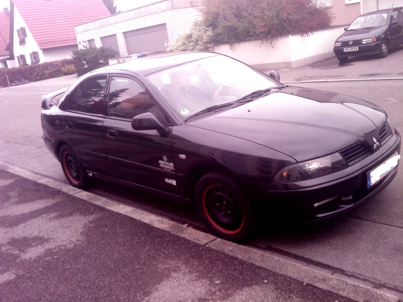

thema erledigt ... alus sind runter und die winterschuhe an ..
rostlöser und hammer (von hinten) haben´s getan ..
habe auch zwei fotos vom auto nach der ganzen aktion
hier mal das erste ( das zweite wird mir erst in 4 bis 6 wochen zugeschickt :hau: )
