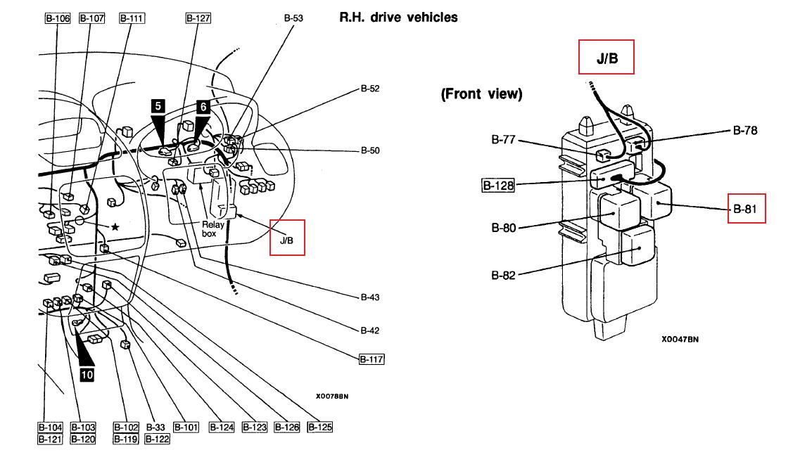

10/15 17.12.2010, 10:13
Wo sich das Relais befindet siehst du im Anhang. Das Relais mit der Bezeichnung B-81 ist für Heckscheibenheizung und Spiegelheizung zuständig.
Sicherung für die Heckscheibenheizung befindet sich im Sicherungskasten Motorraum. Durch den Aufdruck solltest du das auch selber finden.
Kabelbruch an der Heckklappe denke ich mal eher nicht, denn da sollte der Schalter noch leuchten und die Spiegelheizungen funktionieren.
