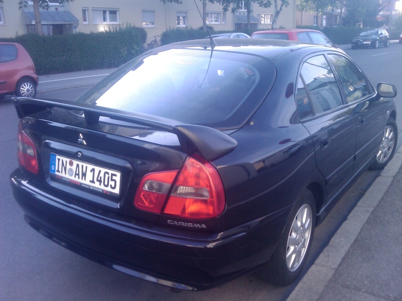

ich habe ein facelift und den besagten spoiler drauf .. was angepasst wurde ist der mittlere "fuss" .. der wurde bissle verlängert und scheibenwischer muss weg ..
die äusseren befestigungspunkte sind genau da wo die 2 bleche (innen und aussenblech) der klappe miteinander befestigt sind
was willst da ausschneiden ..
fett versiegeln und dann rostet nichts ..
fotos wenn willst kann ich morgen machen .. heut geht nicht mehr :spin:

Naja Bitte :ok:
Kompetenter kann ne Antwort kaum ausfallen, als die von jemanden, der es hinter sich hat.
