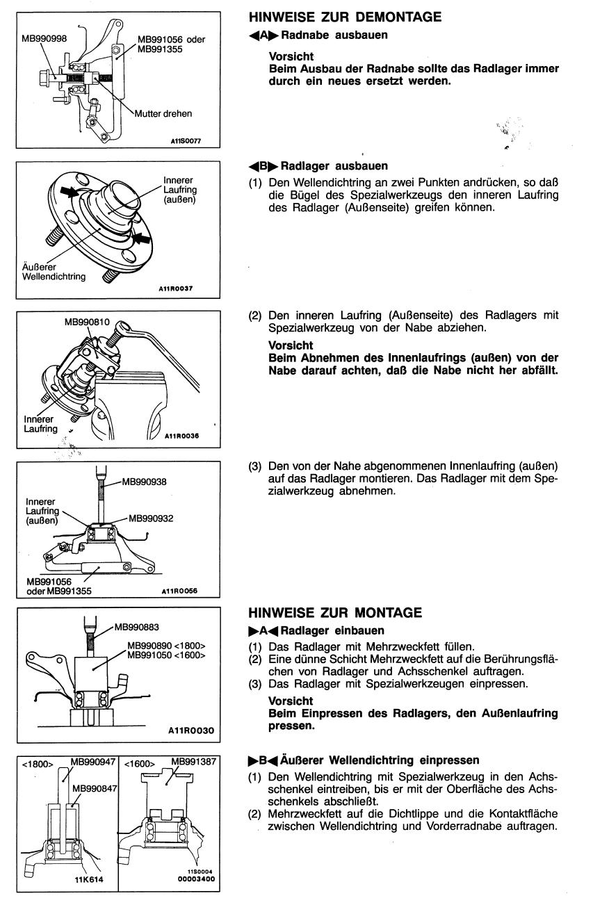

bin noch neu hier und hab auch bereits die Suche bemüht. Leider kann ich nur eine Anleitung für die HA finden. Hat auch schon jemand von euch die Radlager vorne gewechselt?

also wenn du ein bisschen geschick in sachen autos hast wird es kein problem sein die lager vorne zu wechseln.... wirst wahrscheinlich die neuen lager einpressen lassen müßen. ich hab sie zwar selbst noch nicht getauscht, aber all zu schwer wird es nicht sein.....

zum radlager: ich gehe zu 99% davon aus das es eingepresst werden muß.....

Wie man das Radlager der VA wechselt ist im Werkstatthandbuch beschrieben (siehe Anhang). Wie schon richtig geschrieben wurde, wird es eingepresst.

nochmal ne kleine frage --> ist es nicht einfacher die komplette radnarbe zu wechseln? dort wird ja dann nichts mehr benötigt zum einpressen oder?

öhm die nabe musst ja auch ins radlager einpressen.
also zuerst das lager in den achsschenkel pressen und dann die nabe in das lager.
wenn du nen kompletten achsschenkel bekommst kannst dir die arbeit natürlich sparen.ne nabe allein bringt dir da nix.
allerdings solltest du ne achsvermessung machen lassen wenn du den kompletten achsschenkel tauschst da die schenkel nie ganz gleich sind.
