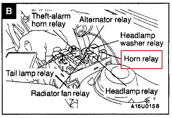

Als erstes würde ich die Sicherung für die Hupe kontrollieren - siehe Sicherungskasten Fahrerfußraum.
Ein Möglichkeit wäre auch, das das Relais für die Hupe defekt ist.
Weitere Fehlermöglichkeit ist wie schon erkannt, der Schalter im Lenkrad.
Die Hupe selber findest du im Bereich hinter den Nebelscheinwerfern.
WOW das nenne ich doch mal nee ordentliche beschreibung

xxxBongixxx schrieb:26.01.2011, 14:37Woran kann ich denn erkennen ob das Relai kaputt ist ?
Ich würde das Relais ausbauen und dann an die Steuerkontakte 1 und 3 eine Spannung von 12V anlegen (siehe Bild). Dann sollte man hören ob das Relais schaltet. Zur Sicherheit kann man dann auch überprüfen, ob die Arbeitskontakte 4 und 5 Durchgang haben.
Weitere Möglichkeit zum Prüfen wäre, ob die Steuerkontakte 1 und 3 Durchgang haben. Wenn nicht ist die Spule kaputt und das Relais defekt.
