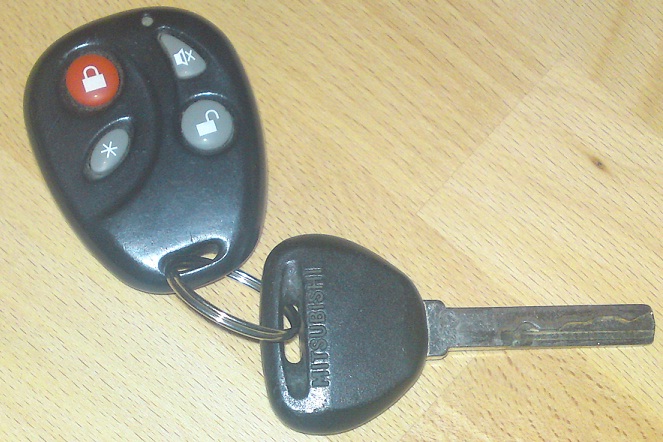

nunja, sie is weder scharz, noch weiß/grau... die sieht mir auch nich aus wie eine originale... aber seht selbst... vllt erkennt sie ja jemand... :denk:
carisma schrieb:03.02.2011, 15:37...
Zeig mal nen Bild.
et voilà...

Also serienmäßig zum Carisma ist mir diese unbekannt.
Hast du da mal eine Anleitung zu bekommen?
Weiß ja nicht ob die evtl. bei anderen Mitsubishi Fahrzeugen gibt, vielleicht einfach mal bei einem Händler ranfahren und fragen ob die auch andere FFB aktivieren können.
Aber wenn du noch eine zweite dazu hast, kannst du das ja auch einfach selber riskieren und mal die Batterien rausnehmen, einsetzen und wenn sie dann nicht geht, einfach nach der FAQ Anleitung neu aktivieren.
Und wenn's nicht geht ab zum Händler.
Ach noch etwas, gib es eine Nummer auf der Rückseite der FFB?

Hm, kann sein Ralf. Kann aber auch sein, dass sie runde Knöpfe hatte, ich weiß nicht mehr genau. hatte sie nur 7sek. in den Händen, drückte und warf sie dann dummerweise weg.
Gibt es eine ideale Möglichkeit, wie ich rausfinden kann, ob das Auto überhaupt eine hat(te)? Wenn, würde ich die 30€ gerne investieren und Ersatz ordern.

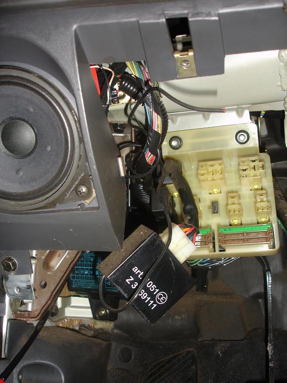

Ecki schrieb:04.02.2011, 13:20Gibt es eine ideale Möglichkeit, wie ich rausfinden kann, ob das Auto überhaupt eine hat(te)? Wenn, würde ich die 30€ gerne investieren und Ersatz ordern.
Du kannst die Verkleidung unter dem Lenkrad entfernen (4 Schrauben und im oberen Bereich geclipst) und dann nachsehen, ob anstatt des Zentralverriegelungsrelais der Empfänger für die FFB aufgesteckt ist.
Position ZV-Relais:
Nachrüst-FFB mit Empfänger:

Ecki schrieb:04.02.2011, 13:20Hm, kann sein Ralf. Kann aber auch sein, dass sie runde Knöpfe hatte, ich weiß nicht mehr genau. hatte sie nur 7sek. in den Händen, drückte und warf sie dann dummerweise weg.
Du hattest wahrscheinlich den originalen neueren Handsender. Dieser ist schwarz mit einem roten und einem grauen Knopf. Die sind auch nur in der oberen Hälfte. Soweit ich weiß kostet dieser Handsender knapp 70€ bei Mitsubishi.

Soeben nachgesehen...und siehe da. der Empfänger.
Also muss ich jetzt zum Mitsu-Händler und mir einen einzelnen Handsender "für den damaligen LETZTEN Nachrüstsatz" bestellen, ja?
Kostet etwa 30€...und muss programmiert ODER zugewiesen werden?? Vermute, Mitsubishi lässt sich das hier bezahlen...also werde ich das lieber selber machen, wenn beides geht?!
