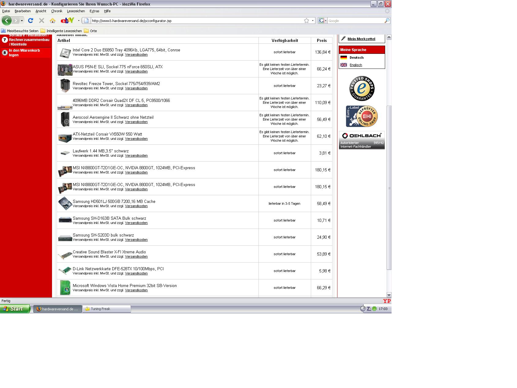

Also ich will mir nen neuen Rechner zulegen mit dem ich auch ordentlich zocken kann! Hab meinen jetz seit 6 Jahren und dacht mir das es mal an der zeit is sich nen neuen zuzulegen!
hab in sämtlichen shops geschaut und festgestellt das es mächtig teuer is! Viele sagten mir auch das es besser is sich einen selbst zusammen bauen zu lassen mit den Teilen die man haben möchte!
hab ich jetz auch getan auf hardwareversand.de!
von denen hab ich nur gutes gehört!
im bild sieht man die komponenten! Leider bin ich da nich so bewandert was das angeht! hab nur von vielen gehört das nen 2 Duo besser sein soll als nen Quad!
Naja hab in sämtlichen foren infos gesammelt und des "verbaut" was die meisten empfohlen haben!
jetz möchte ich gerne wissen ob was überflüssig ist oder ich was vergessen hab!
oder ob manches übertrieben is!!
wie gesagt den will ich denn auch nen paar jahre nutzen und nich wieder nach nen jahr aufrüsten!
und ich will darauf spiele spielen können ohne die Grafik runterzuschrauben!
und internet und alles was ich bisher hab soll auch möglich sein, logisch!!
und noch ne Frage! sind am gehäuse da schon die Anschlüsse alle dran (USB, Audio, ...) oder muss man die noch extra kaufen?
Bin für Tips oder Vorschläge offen!! ^^

Also eigentlich sind die Anschlüsse schon in den Cases verbaut, es hängen dann Kabel drin, die du dann auf dem Mainboard anschließen musst.
Soweit ich weiß kommt Windows einfach nicht so richtig mit Quad Prozessoren klar, deshalb lieber ein Duo-Prozessor.

1. Für deine 4 Gb brauchst du ein 64 Bit Betriebssystem ansonsten werden nur 3,2 erkannt oder so.
2. Das Board ist nicht der Reißer veraldingen für die 2 Karten und die CPU. DU solltest ein Board mit P35 Chipsatz von Intel nehmen. Und dort lieber mal 50€ mehr ausgeben schließlich baust du ja darauf auf. Ist sozusagen die Karosse :-)
3. Die X-Fi Audio kannste vergessen die ist kein Euro wert hole dir statt dessen ne X-fi Music ist zwar 20€ teurer aber dafür ne echte X-fi.
Die Audio ist wie ein 1,4er Golf wo R32 drauf steht.
Ach ja und ne Netzwerkkarte brauchst du auch nichtmehr davon gibt es genug onboard bei dem Mianboard. Und ein Diskettenlaufwerk braucht man auch nichtmehr unbedingt.

Du willst dir 4 GB Ram zulegen, da könntest du Probleme mit Windows XP bekommen, weil WinXP soweit ich weiß immernoch nicht ohne weiteres 4 GB Supportet.
Allerdings würde ich noch 1,5 - 2 Jahre auf Windows 7 (Vienna) warten, da es sicherlich ein besseres/ausgereiftes Vista werden wird.
Dann noch was zu deiner Zusammenstellung:
- Diskettenlaufwerk - nutzt du wirklich noch Disketten? Und wenn ja, hast du nicht in deinem jetztigen PC eins?
- Netzwerkkarte - Schau dir mal die Details vom Mainboard an. Heutzutage haben die Mainboards schon Netzwerkanschluß(üße) on Board.
- Windows Vista - wieso 32, wenn dann nehme doch gleich die 64er Version.

Mit der Ausstattung Deines Wunsch-PC hast du die interne Kompatibilität nicht beachtet.
Da werden sich die Komponenten gegenseitig ausbremsen.
Vista OK, Ultimate Edition.
KEIN Intel......sondern AMD nehmen. (Kommt JETZT einer und sagt, das Intel schneller ist, soll sich erst mal die DATEN genau anschauen, was die TESTPC gekostet haben.)

Wie gesagt, Mainboards haben seit Jahren schon mindestens ein LAN-Anschluß, viele gute Boards sogar mindestens 2.
Und wenn du nix in Richtung Musik/Tonbearbeitung machst, reicht eigentlich auch der Sound on Board.
Gute Markenboards haben schon 7.1 Sound on Board, mit sämtlichen Aus- und Eingangsmöglichkeiten.
Front-USB, kommt auf das Gehäuse drauf an.
Viele Boards haben zu den vielen USB-Anschlüßen hinten auch direkt auf dem Board Steckplätze, wo die Front-USB vom Gehäuse raufkönnen.
1200,-- Euro Grenze, sollte für einen guten Gamer-PC reichen,
