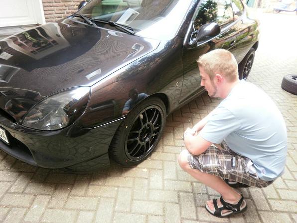

ich arbeite in ner pulverbeschichtung. habe schon alus und stahlfelgen machen lassen.... sehen alle noch top aus.
wir beschichten von grund auf neu
hier mal der aufbau:
24 stunden säure ( alten lack runter machen)
sandstrahen
beschichten: 1x primer, 1x farbe, 2x klarlack.
alle durchgänge werden mit 200 grad eingebrand.
als bild mal die neuen"alten" felgen von unserem puma
alte felgen
neue felgen

Sogar die Sandalen sind passenderweise in Schwarz :lol:
ne mal im ernst,sehen gut aus. :ok:

Carisma144 hat am 28.09.2010, 19:38:Sogar die Sandalen sind passenderweise in Schwarz :lol:
das bin nicht ich!!!!!
1170/2967 28.09.2010, 20:52
Das habe ich doch auch garnicht gesagt :flip:
