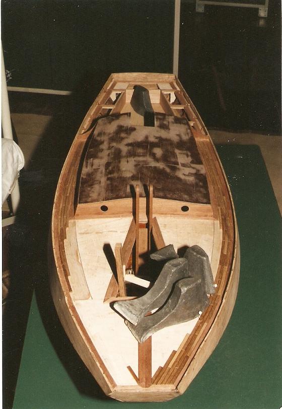

Sodele,wie ich das leztzemal schon erwähnt habe,habe ich auch mal ein Schiff auf Kiel gelegt.Es handelt sich dabei um ein Holländisches Plattbodenboot.
Habe die Maße einer Zeichnung entnommen und so vergrößert,das es am Ende im Maßstab 1:10 ist.
Begonnen hatte ich damals in meiner Ausbildung (Bootsbauer).Bei der Marine dann zu Ende gebaut.
So dann folgen mal ein paar Bilder.

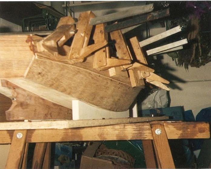

Grundstein des Bau`s
Kiellegung

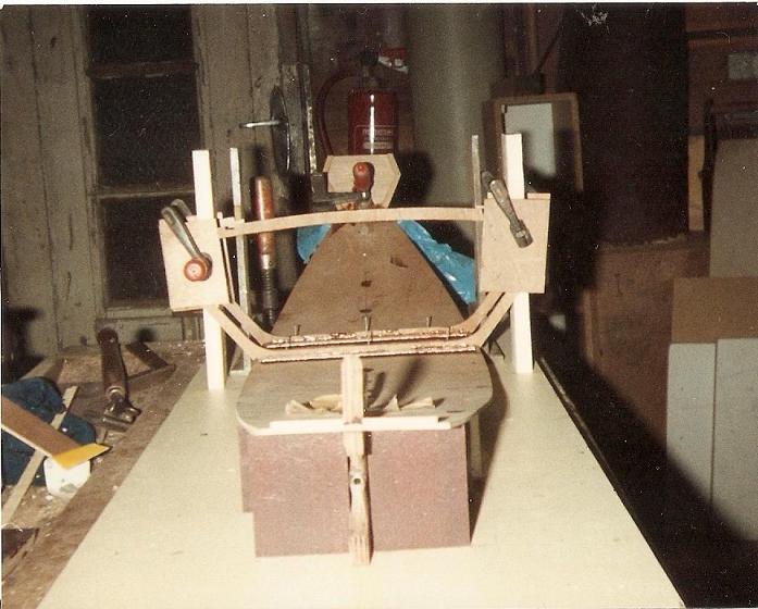

Weiter ging es dann mit den restlichen Spanten.Dann die Außenhaut und schwuppdiewupp der fertige Rumpf.
Alle Spanten
montage der Außenhaut
ein großer Sprung
gelöschtes Mitglied 2725
19/27 13.11.2010, 23:12

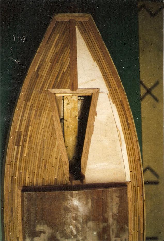

Die Decksplanken sind einzelnd aufgeklebt und die Nähte mit Sikaflex aufgefüllt.
das kajütdach besteht aus 2 Lagen Furnier und ist mit 1ner lage Glasgewebe Wasserdicht gemacht.

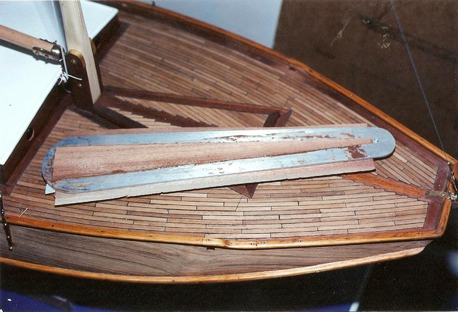

Die Seitenschwerter sind in Aluminium gefertigt und mit Furnier beklebt.
Blick auf Steuerbord
Seitenschwert auf dem Vordeck

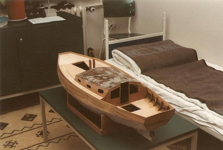

Plicht im Bau

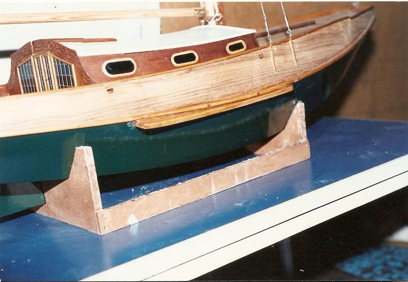

Ansicht von Steuerbord
Der Niedergang in der Plicht
einmal unter Vollzeug

25/27 14.11.2010, 12:04
Carisma144 schrieb:13.11.2010, 23:12Die Decksplanken sind einzelnd aufgeklebt und die Nähte mit Sikaflex aufgefüllt.
Mein Papa hat sich auch damit beschäftigt und hatte bei seinem letzten Projekt .. die MAYFLOWER .. bei den planken die aus furnierstreifen waren immer schwarzes papier (vielleicht bissle dickeres) dazwischen geklebt ... dann nach dem trocknen geschliffen und ergebniss sah super aus ... vielleicht ein tipp ... rumpf steht jetzt noch rum denn keiner macht weiter ...
26/27 14.11.2010, 13:44
Danke ,war auch echt ein ganzes Stück arbeit.Das mit dem schwarzen Papier kenne ich auch.Aber da es ja ein RC-Modell ist dachte ich mir das es nicht so gut wäre wenn das Papier naß wird.Wegen aufweichen und so.Es braucht nämlich schon ein wenig mehr Wind,damit es so richtig in fahrt kommt.
