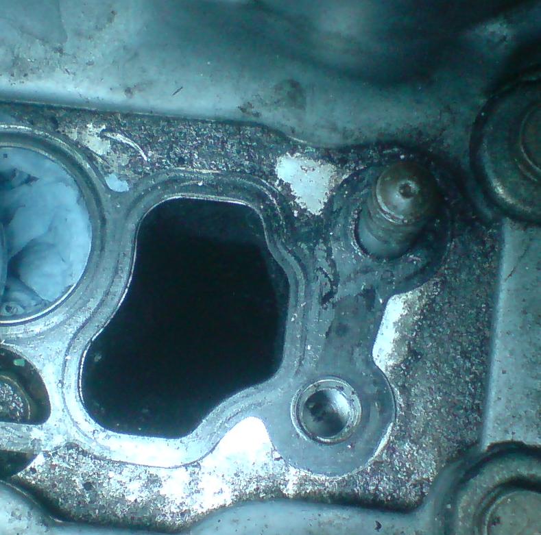

Auf Bitten vom Done hier noch ein paar Bilder zum Überarbeiten der Ansaugbrücke.
Auf dem 1. Bild sieht man die Dichtung auf dem Zylinderkopf. Wie unschwer zu erkennen ist, gibt es fast keinen Überhang zwischen Dichtung und Kanal. Hier werde ich noch sauber machen und im höchstfall die Kanäle etwas glätten.

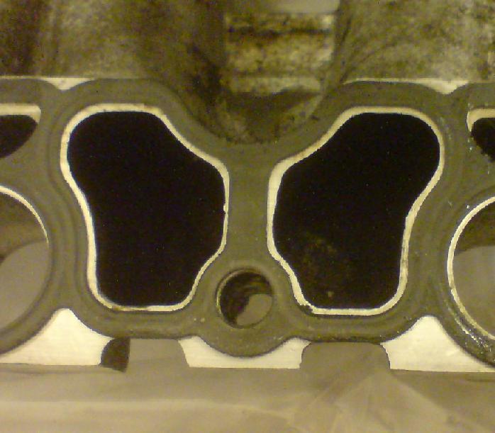

Auf dem 2. Bild ist die Ansaugbrücke vor der Berarbeitung. Der Unterschied zwischen Kanal und Dichtung ist echt übel. Da muss es Verwirblungen jenseits von Gut und Böse geben.

Furious hat am 08.01.2011, 17:31:Auf Bitten vom Done hier noch ein paar Bilder zum Überarbeiten der Ansaugbrücke.
Saubere Arbeit!
