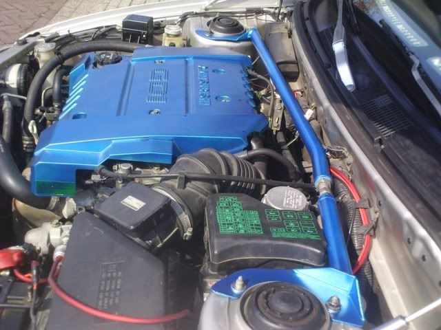

Heute die Domstrebe Blau lackiert wie die motorabdeckung ...sieht besser aus als schwarz ....finde ich jedenfalls.
1487/2967 18.04.2011, 15:28
Schick :ok: Ist das Metalic-Lack? Es sieht so aus.

1488/2967 18.04.2011, 16:06
Ja ist Metalic lack

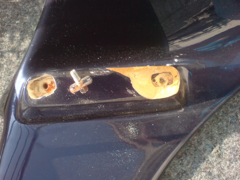

Hab heut etwas am Vestatec-Heckspoiler den ich mir am Wochenende geholt hab geschafft:
Musste drei Muttern, welche im Spoiler sind, raus fräßen weil die Schrauben abgerissen waren. Die vierte Mutter hat die Vorbesitzerin raus gerissen und damit ziemlich den Spoiler beschädigt. Kann mir jemand sagen welche Spachtelmasse ich am besten für die Reperatur nehme (der Spoiler ist ja aus Polyurethan)?

Spoilerfuß und ausgefräßte Mutter

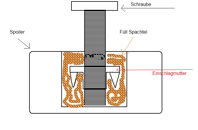

@Furious
bei mir waren auch die schrauben gerissen und so musste alle rausholen ..
habe Einschlagmuttern rein und mit Nigrin Füllspachtel wieder zu gemacht .
habe eine längere schraube in der einschlagmutter reingedreht .. spachtel ins loch rein .. einschlagmutter mit eingerehter schraube im spachtel versenkt .. spachtel noch rüber drauf .. dann bissle härten lassen und dann schraube rausgereht solange nicht ganz hart war ..
mit füllspachtel habe ich den mittleren fuss bei mir verlängert und die seitlichen am kofferraumdeckel angepasst ..
hält bis heut noch und keine risse
so in der art wie in der zeichnung unten
