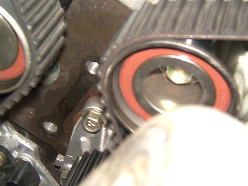

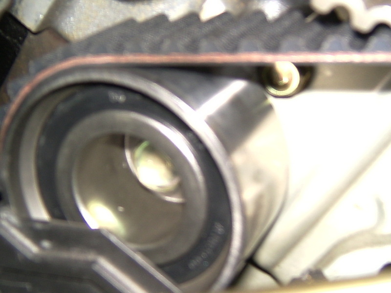

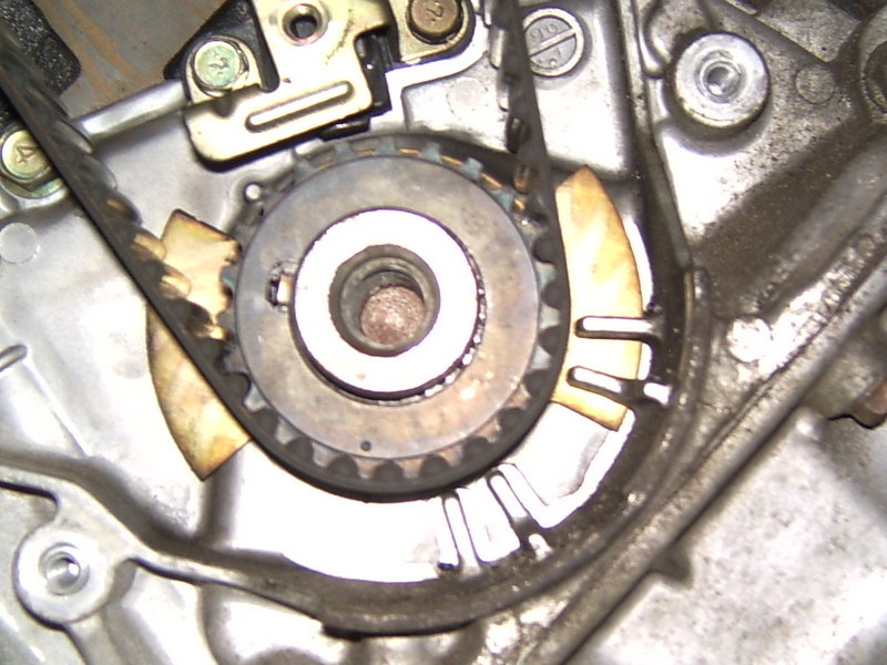

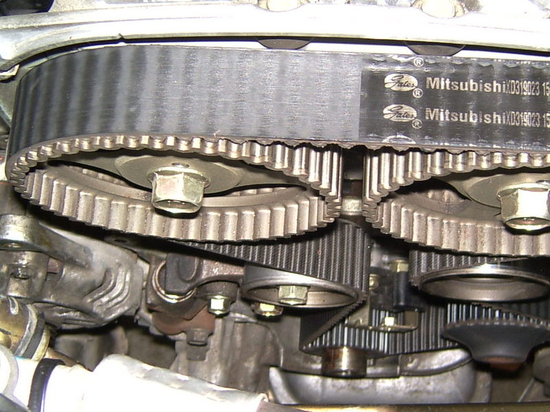

Am Tag des Volksaufstandes, den 17 Juni, habe ich Aufstand in der Garage gemacht und meinen Zahnriemen mit Rollen gewechselt. Die Umlenkrolle hat geräusche gemacht und hatte viel Spiel nach nur 30000 Km. Sie war von Jakoparts.
Ich habe das Power Grip von Gates genommen, da sind Rollen von SKF drinne. Ich musste den Riemen mi 4 Nm spannen bis der Stift locker aus derm Spannelement ging. Die Sache ist relativ einfach, bis auf die Spannrolle, die verdreht sich gerne beim Festziehen. Für die Riemenscheibe habe ich mir ein Werkzeug gebaut. es ist nur viel Arbeit alles auseinander und wieder zusammen zu bauen.
alter Riemen
alte Rollen
neu
neuer Riemen

die Originalrollen von Mitsu sind auch von SKF, denke da kannst nix falsch machen.
