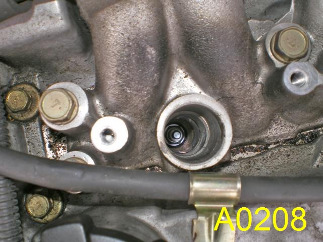

Man kann ja mal reinschauen in die Kerzenlöcher ,dann sieht man doch ob die verölt ist .
hab ich versucht, aber ich hab kaum was gesehn...
selbst wenn öl drin war, is es in den brennraum geflossen, als ich dir kerze rausgenommen hab...
könnte aber möglich sein, da die kerzennuss unten bisschen öl dran hatte, als ich versucht hatte die kerzen rauszudrehen...
Es muss ja nicht cm hoch drin stehen und ne Taschenlampe wirst du wohl auch besitzen.
Das, wenn was da war ,es in den Brennraum fliesst ist klar ,aber Ölrückstände sind auch nach dem abfliessen noch zu sehen.
Das Kerzenloch sollte 100% trocken sein.
Hier mal ein Bild bei meinem.
