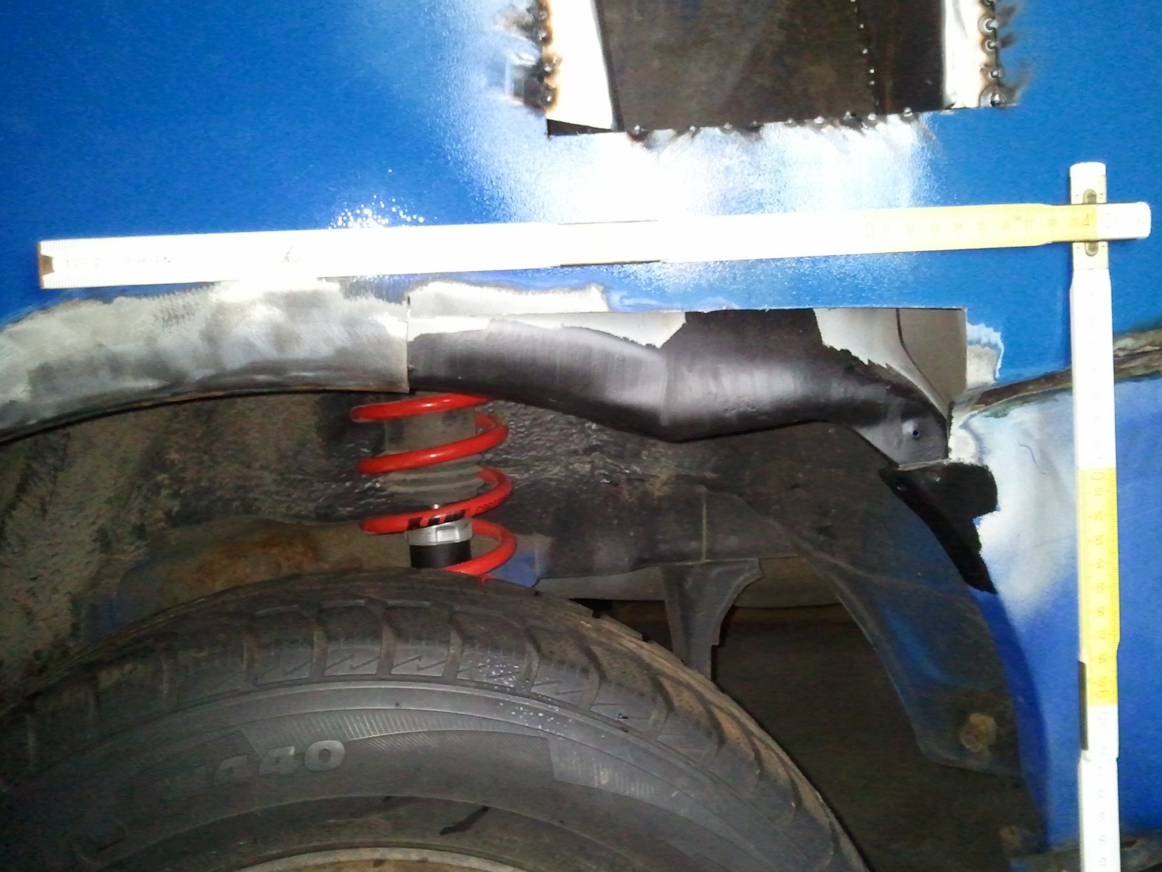

Kotflügel hinten links Bleche angefertigt und reingeschweißt.

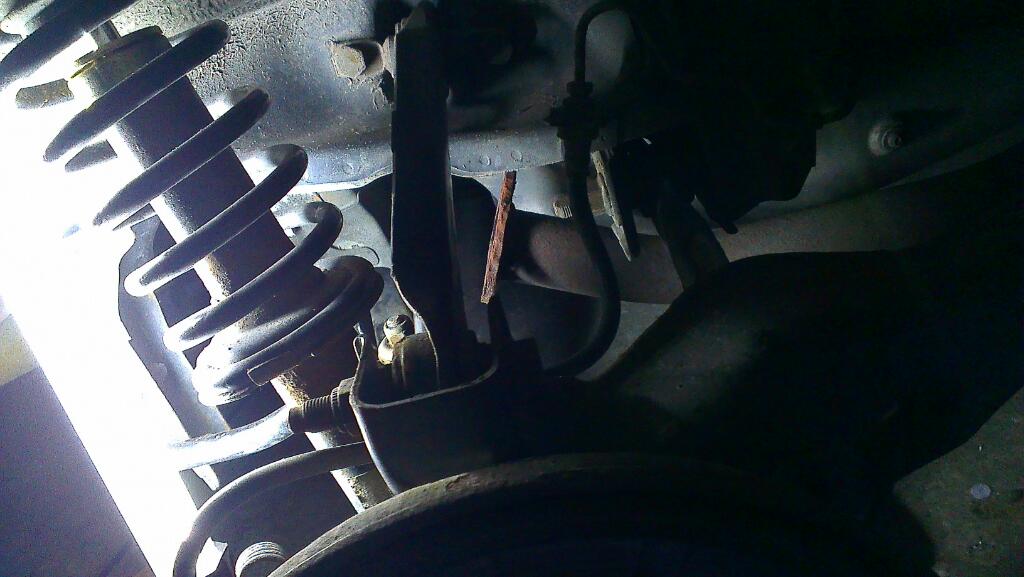

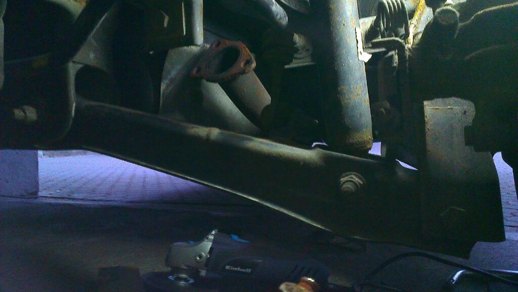

habe gestern mein ESD ausgetauscht.
Ein Remus vom Dynamics hängt jetzt darunter.
Doch bis ich den alten abbekommen habe, habe ich geschwitzt und geflucht ohne Ende. 2 Schrauben abgeflext die 3. aufgebohrt weil ich mit der Flex nicht rankam und der wollte immer noch nicht raus. Die schrauben und Flansch waren so stark zusammengerostet dass ich den nur mit Mühe auseinander bekommen habe. Insgesamt Arbeit von 4 Stunden.

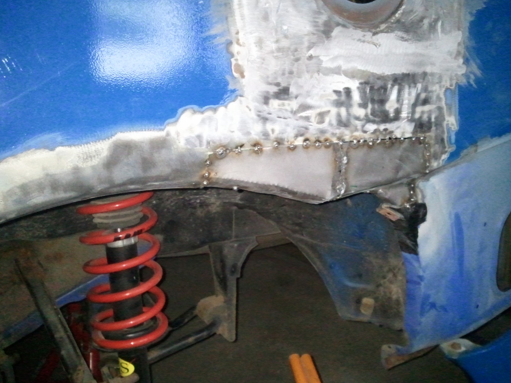

xx_angel77_xx schrieb:08.04.2013, 21:15Bilder!
Bittesehr.
Bin aber nicht allzu zufrieden...
Gibt einiges an Verzinn- und Spachtelarbeit.
Das is aber auch ne ziemlich beschissene Stelle, wenn ich das mal so offen sagen darf....
Wir haben den "Spass" ja auch durch. Nur eben mit dem Ausschnitt aus dem 400 Euro Teil
Und ich seh´s nicht ein wegen ein paar Gramm Blech gleich mal 400€ bei Mitsu liegen zu lassen. Da kann man´s ja fast in Gold aufwiegen.
Außerdem hab ich beschlossen dass nach abgeschlossenem Wiederaufbau ein fetter "Selfmade"-Sticker auf die Heckscheibe kommt. Und den will ich mir schließlich auch verdienen.
