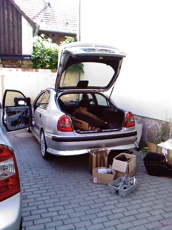

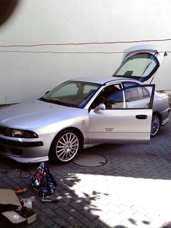

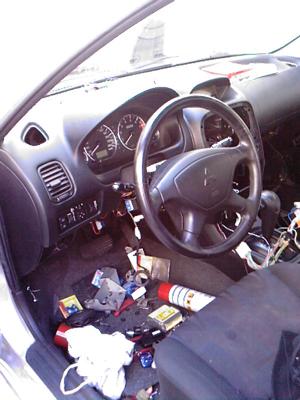

2768/2967 11.07.2013, 06:03
Na das Hab ich gestern gemacht, und die letzten 2 wochen. Vom Pre... zum Facel...
Bremsen , Türen Sitze etc muss ich alles bis Montag noch schaffen....
Schon mal ok so
Von Hinten
Das komplette neue Cockpit...
