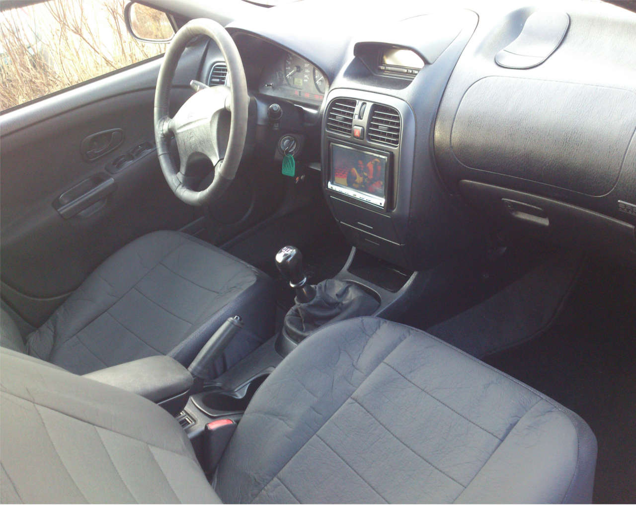

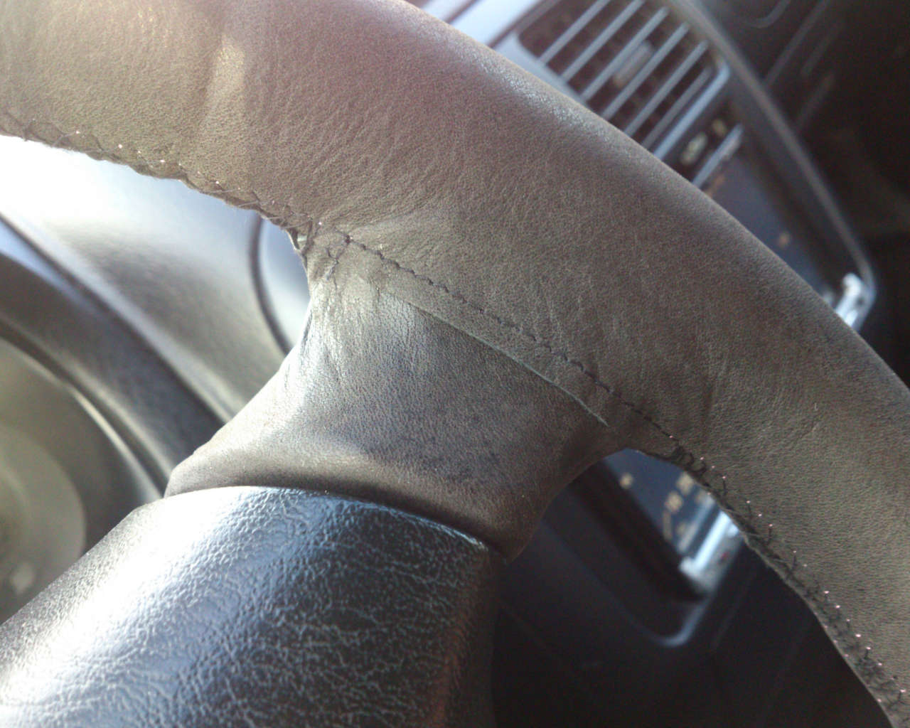

Hi, habs zwar schon vor einiger zeit gemacht aber hier nun endlich Bilder:
Ich habe ein Doppel-Din DVD Radio eingebaut und die Lüftungs-/Klimaregler ins Ablagefach nach unten versetzt.
Ausserdem habe ich Lenkrad, Schaltsack, Mittelarmlehne und Handbremsengriff mit Leder bezogen. Bin mit dem Ergebniss sehr zufrieden.
