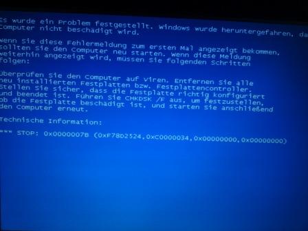

So gestern habe ich mal schell ein xp cd erstellt mit dem sata treiber.
Naja dem laden der cd kam dann dieses bild.
Normaler weise müsste ja dann das normal bild kommen wo man die festplatten sieht!

Nee also er liest er die xp cd und dann nach dem fertig lesen zeigt er diesen bildschirm!
