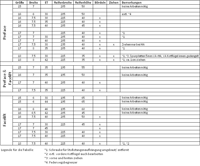

BrianDamage schrieb:10.01.2012, 20:41Es geht um einen Cari Facelift bj. 2004 1.8l 16v gdi 92kw. Das Fahrzeug hat die Originalen Federn drin.
92kW bei nem `04er Baujahr? Dachte des hätte es nur in der Übergangszeit gegeben... Naja, man lernt immer dazu :-)
BrianDamage schrieb:10.01.2012, 20:41Soweit ich weiß ist der Dynamics auf 17x7J felgen ab Werk. Es gibt aber viele Threads, wo behauptungen aufgestellt werden, dass man bei dieser größe bördeln müsste.
Das liegt daran, dass die Dynamics bereits vom Werk aus gebördelt wurden. Sonst hätten die 17er auch nicht drunter gepasst.
BrianDamage schrieb:10.01.2012, 20:41In meiner Region kenn ich leider keine Einzige Werkstatt die sowas macht und würde demnach höchstwahrscheinlich auf kleinere größen Ausweichen -.-':
Sowas machen die meißten Werkstätten, musst nur mal anfragen. Im schlimmsten Fall gehst du zum nächsten Karosseriebauer, die machen es auf alle Fälle.
BrianDamage schrieb:10.01.2012, 20:41ich habe mir folgende Kombinationen überlegt und würde gerne wissen, ob man da tatsächlich bördeln muss.
17x7J 205/40 R17 ET 40
16x7J 205/40 R16 ET 40
16x7J 205/45 R16 ET 40
Bei welchen der Kombis wäre ich vom bördeln verschont.
Ich hoffe ich kriege ein bisschen Aufschluss danke im Vorraus
BrianDamage
Darüber gibt dir die "Maximale Felgengröße"-Liste aufschluss. Findest oben unter "Carisma FAQ".
Da dieses Thema bereits zur genüge in anderen Threads ausgetreten wurde, mach ich hier jetzt zu. Bei intelligenter Kritik ne kurze PM an mich, dann mach ich wieder auf.
Somit:
~closed~
4/5 10.01.2012, 21:12
Vielen Dank aber die kenne ich mittlerweile auswendig xD. Der Punkt ist doch es stehen die 17x7J mit der kombi 205/40 R17 drin. Man soll laut Liste bei dieser Kombi bördeln. Der dynamics hat diese ab Werk oder ist der nicht baugleich zum normalen Cari. In dieser Liste steht auch leider nur 16x7J 195/50 R16 ET35 drin. Die Kombi 16x7J 205/40 R16 ET 40 oder 205/45 R16 ET 40 leider aber nicht...
BrianDamage
21.12.2010
14 Themen, 32 Beiträge
5/5 10.01.2012, 21:29
BrianDamage schrieb:10.01.2012, 21:12Der Punkt ist doch es stehen die 17x7J mit der kombi 205/40 R17 drin. Man soll laut Liste bei dieser Kombi bördeln. Der dynamics hat diese ab Werk oder ist der nicht baugleich zum normalen Cari
Im Grunde ist der Dynamics baugleich mit allen anderen Carisma Modellen, nur das er eben vom Werk aus ein Bodykit und größere Felgen drauf hat.
Und wie Furious schon schrieb, ist der Dynamics vom Werk gebordelt - die Liste bezieht sich aber nicht auf das Sondermodell Dymanics, sondern auf die "normale" Serienausstattung/lieferung.
Wenn man also einen Dynamics fährt, braucht man logischerweise bei der Größe nicht mehr bördeln, da die Größe ja auch im Normalfall schon drauf ist.
Wenn du keinen Dynamics hast, dann musst du eben bördeln.
Und eigentlich ist es auch logisch, das wenn die Dimension der Räder noch größer wird, ebenfalls mindestens gebördelt oder dann sogar das Radhaus etwas gezogen werden muss.
PS: Sicherlich gibt es auch nicht alle möglichen Räder-Dimensionen in der Liste, da es auch ein Sammelsurium von dem ist, was an Erfahrungen gesammelt wurde.
Die Dimensionen die eben hier noch nie jemand aufgezogen hat, können wir natürlich so nicht für die Liste aufnehmen.
Wer neue Dimensionen mit entsprechenden Erfahrungen hat, kann sie im entsprechenden Thema angeben, damit sie in die Liste aufgenommen werden kann (in der Carisma-FAQ ist auch der Link zum Forumthema).
