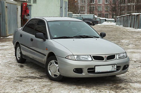

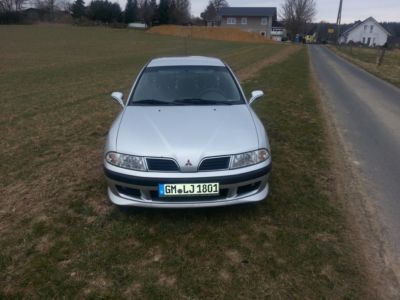

meiner hat halt die andere Motorhaube als das 98er Modell,eigentlich müsste es trotzdem passen oder?
z.B. passt die Front von diesem Vormodell
auf das Dynamic Modell

Nein, passt nicht ohne andere Teile.
Hinten passt die Schürze inkl. dem Träger vom Facelift so dran, keine Arbeiten weiter nötig. Aber bei der Front brauchst du (wenn du nicht schweißen willst) Motorhaube, Kotflügel, Lampen und Schürze vom Facelift. Da hilft dir aber die Forensuche weiter.
Seitenschweller passen auch so dran, sowie Spiegel. Bei den Felgen musst du nen kleineren Reifen nehmen und für die Heckspoiler kann es sein, dass du die Füße vllt anpassen musst.
