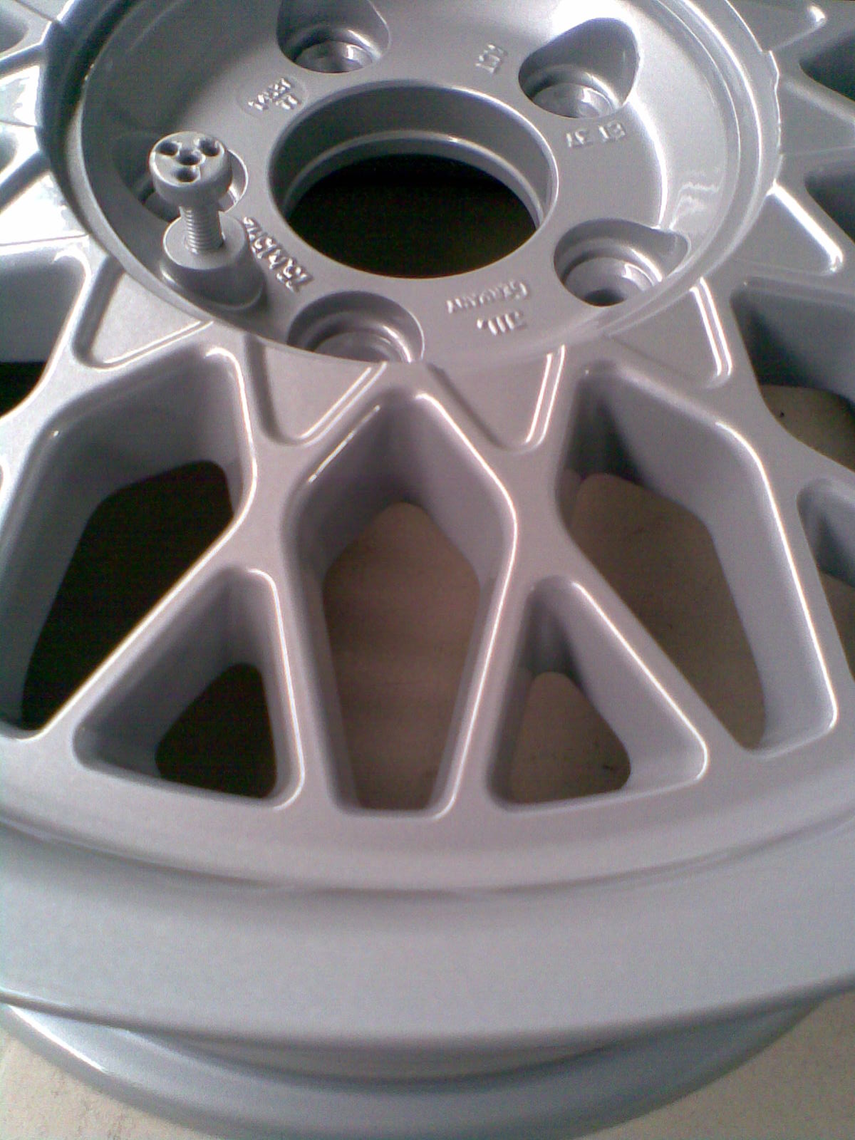

hab mal ein paar fotos von schwiegerpapas alufelgen gemacht. hab sie vorgestern neu beschichten lassen.....
-sandgestrahlt
pulverbeschichtung
1x primer (ral 7035)
2x beschichtet in ral 9006
1x tranparent
21/23 19.03.2010, 17:52
also das mit ral sagt mir zwar nichts, aber kleinere dellen hast du nicht spachteln lassen, oder? auf dem ersten bild hat die eine felge so eine kleine delle am rand.
was durfest du dafür bezahlen, wenn man fragen darf?

RAL ist nur die normierung von Farbtönen :ok:
23/23 19.03.2010, 21:19
war ja klar... hab natürlich die felge mit der kleinen macke geknipst.... hab die wohl beim schleifen übersehen.... alle anderen sehen super aus.....
hab für 5 felgen 110 euro bezahlt....
