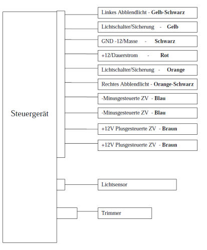

hallo ich bin neu hier und brauche wie oben schon beschrieben hilfe von carisma fahrern beim einbau eines coming home moduls und will damit das standlicht und vieleicht auch die nebelscheinwerfer mit ansteuern.nun weis ich nicht wie ich vorgehen soll.gibt es die leitungen im auto inneren zu finden oder muss ich alles im motorraum verbauen?
hat einer vieleicht ne anleitung wo ich genau ran muss (kabefarbe,wo zu finden usw)???
ich habe diese modul mir bei ebay gekauft,ist ein universal coming home modul.
http://www.ebay.de/itm/Coming-Leaving-H ... 551wt_1255
das ist ein mit minus steuerung für zv.
ich habe die suchfunktion benutzt aber ich finde nix zu meinen auto bzw.das was ich wissen möchte.
wie ich die zv, strom und masse anschliesse weiss ich, aber ich weis nicht wie ich das standlicht und vieleicht die nebelscheinwerfer anschließen soll bzw. ich die kabel abgreifen kann.
ich wäre über jede hilfe dankbar die mich ans ziel bringt.

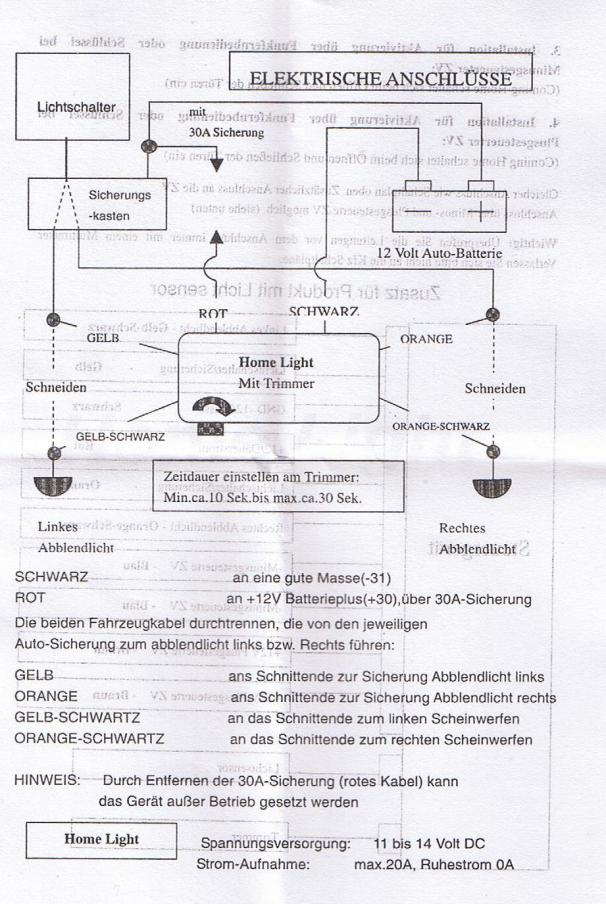

Am besten lädst du mal noch die Schaltpläne deines Moduls hoch damit wir dir besser helfen können
so wie gewünscht das was bei war.
Also falls du nicht zu weit weg wohnst kannste auch vorbeischauen und ich helfe dir
ansonsten ist gerade etwas kompliziert zu erklären weil ich den Schaltplan nicht zur Hand hab(Rechner kaputt)
-bau die Türpappe auf der Fahrerseite ab und such dir die Kabel für den Stellmotor,dort mißt du welche Signale er bekommt
ich glaub +12V für auf und Masse für zu
-such die entsprechenden Kabelfarben im Fußraum wo sie aus der Tür kommen und du hast schonmal das auf/zu Signal
-die Nebelscheinwerfer würde ich mit dem Ausgang über das Relais ansteuern(auch im Fußraum)
-+12V und Masse sollte klar sein,ich würde es mir direkt vom Sicherungskasten holen
