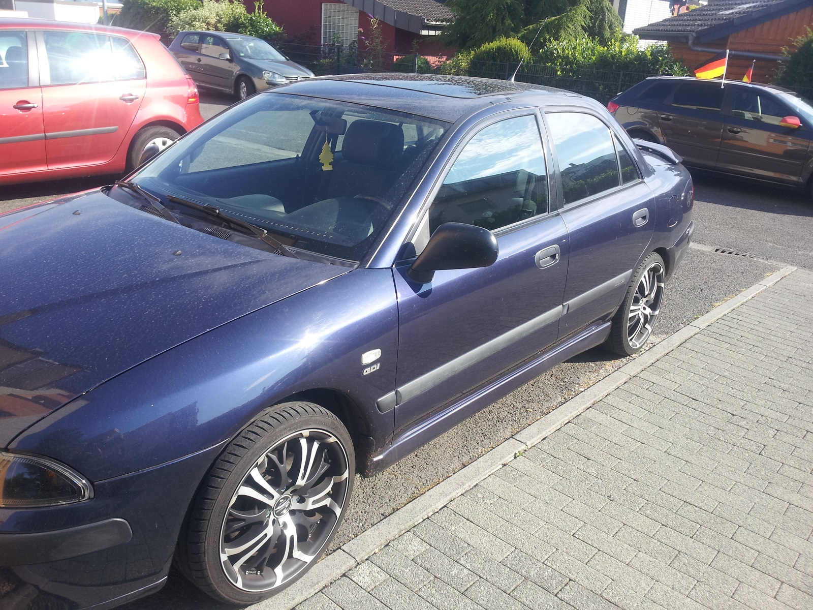

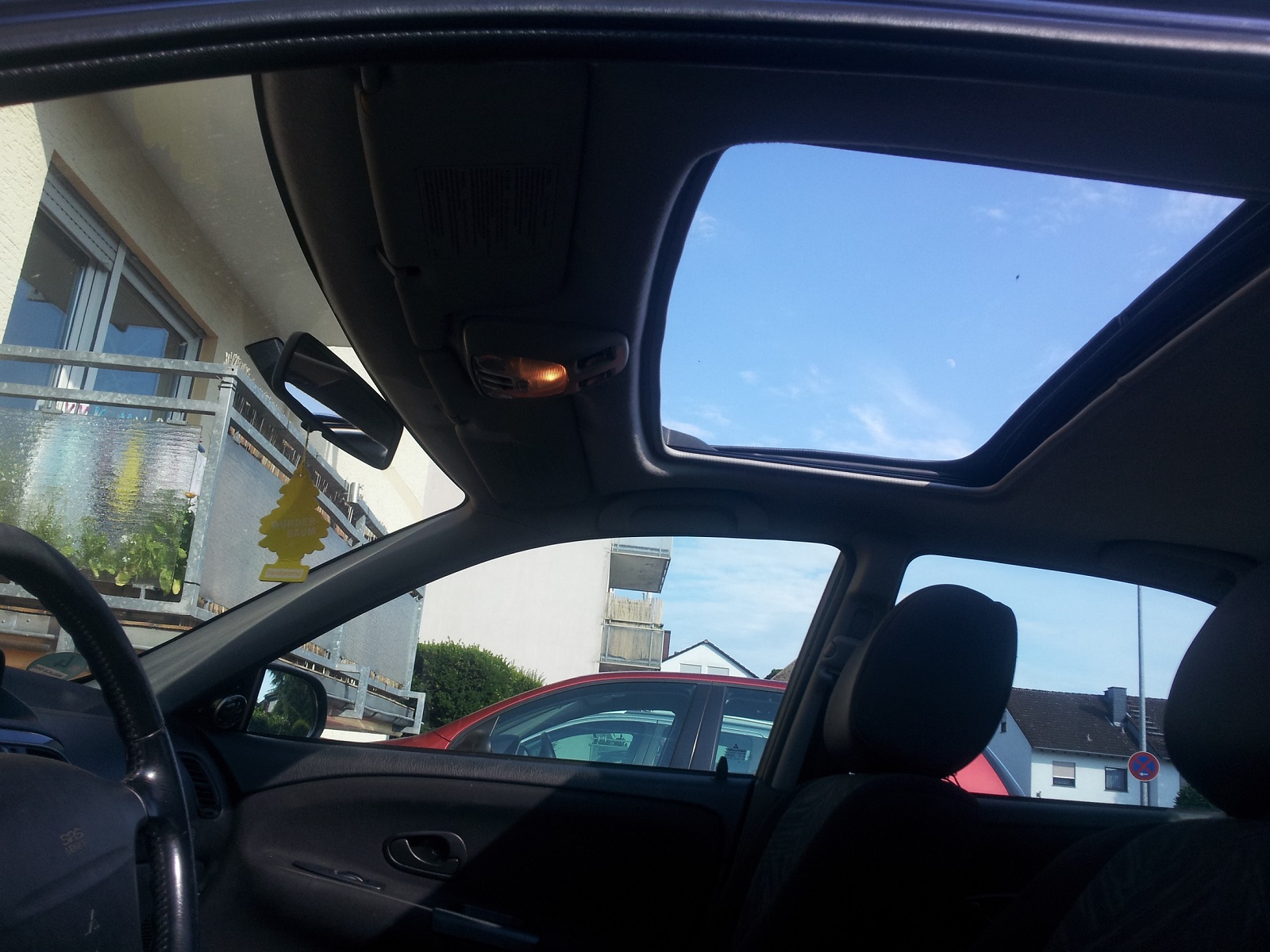

So ich wollte meine letzte aktion mal hier vorstellen , habe mir endlich ein schiebedach zugelegt :pleace: und selbst eingebaut was ne heiden arbeit war ohne schablone :deal: , aber es sitzt und funzt :haha: fehlen zwar noch feinheiten aber hier schonmal bilder und ein video.

So sah er mal aus !
So sieht er nun aus
Schiebedach gekippt
Schiebedach vollständig geöffnet (Im video nochmal schön zu sehen)
Von innen

Du solltest eine an der B säule haben und weiter hinten auch noch eine. die müssen beide weg weil das teil schiebedach von vorne bis hinten geht. auch die isolierung muss komplett runter da das schiebedach ringsum nach oben mit einer gummilippe abdichtet.
das ausschneiden hab ich folgendermassen gelöst:
schiebedach im freien erstmal auffahren lassen so das das glas nach hinten reinfährt, es montiert und und mir dann den innenkreis angezeichnet und davon nochmal einen innenkreis von 3 cm abstand zum äusseren gezeihnet, wobei du vorne wenn du von unten draufschaust den inneren punkt des windabweiser (der hochklappt sowie das glasdach ganz auffährt) nehmen kannst.
das erstmal ausgeschnitten hast du eine grobe richtlinie kannst dann das dach stück für stück zufahren lassen und immer weiter ausschneiden.
PS.: nehm bloss keine blechschere dafür damit verdrückst du das dach und dann kannste es komplett entfernen weil du diese beule nimmer rausbekommst.
Ich habe einen elektroschneider genommen das ging wie butter halt vorher 4 löcher in ecken gebohrt und losgings.
