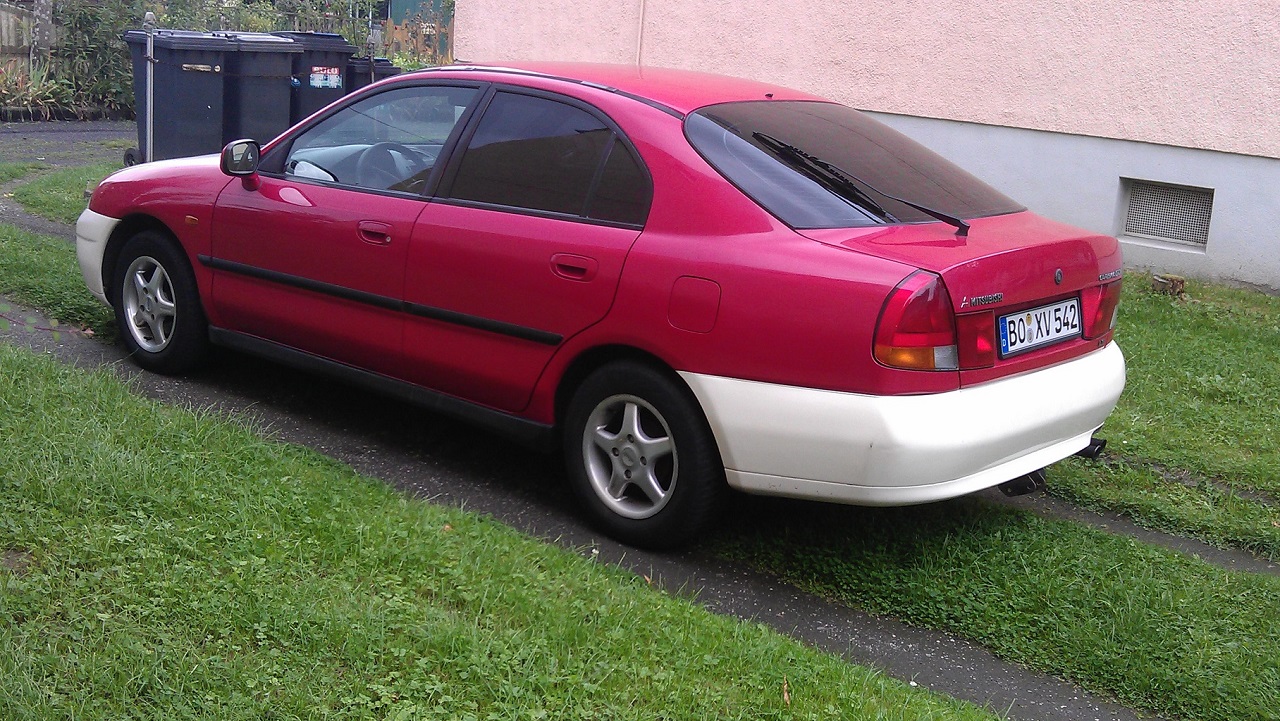

Was mir gerade noch auffällt: Was für eine Grundierung wurde verwendet? Wenn die Teile wirklich wie auf dem Bild vorher schneeweiß waren, ist klar dass dein rot viel heller ist! Aber dann gehört dein Lackierer auch geschlagen! Die Auswahl der richtigen Grundierung ist das A und O beim lackieren. Eine helle Grundierung lässt den Lack später leuchten, eine dunkle Grundierung macht dagegen den Farbton kräftiger. Am neutralsten ist demnach ein mausgrau.
