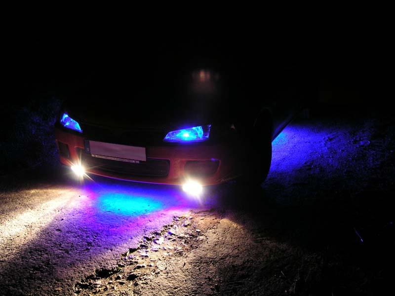

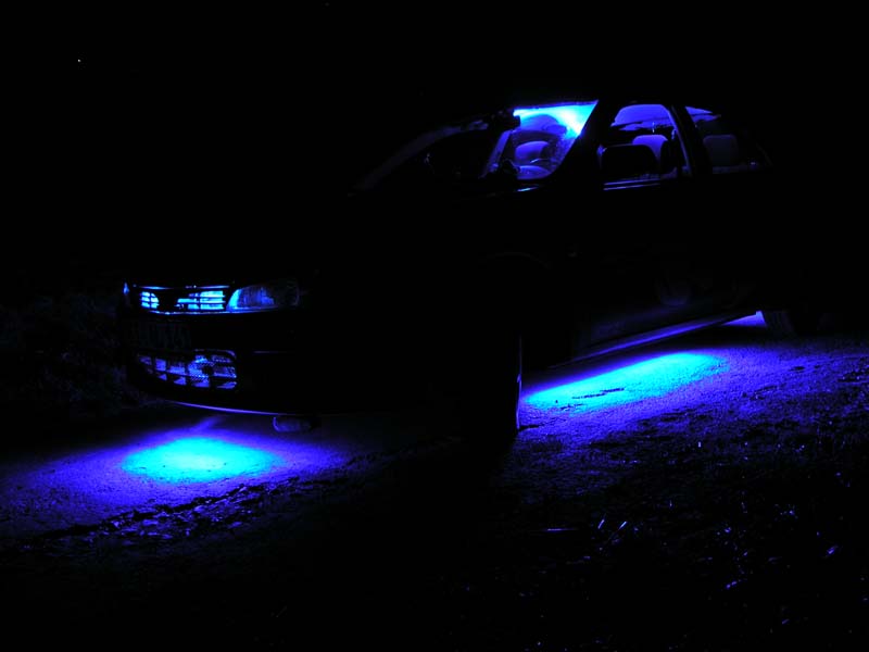

ich weiß nich wie nen Cari von unten aussieht aber so is bei mir:
DateianhÀnge
P.S. Es war Winter ;)

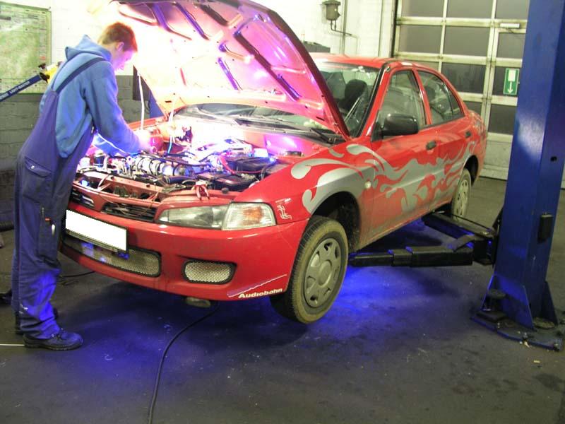

Mein Model ;) Der Arbeitet nicht, dass sieht nur so aus ;)

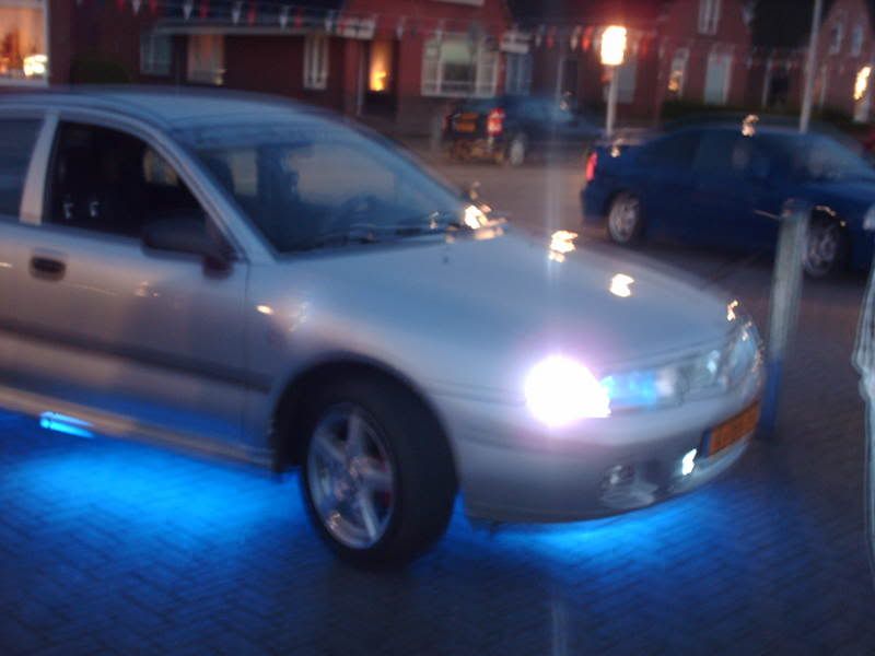

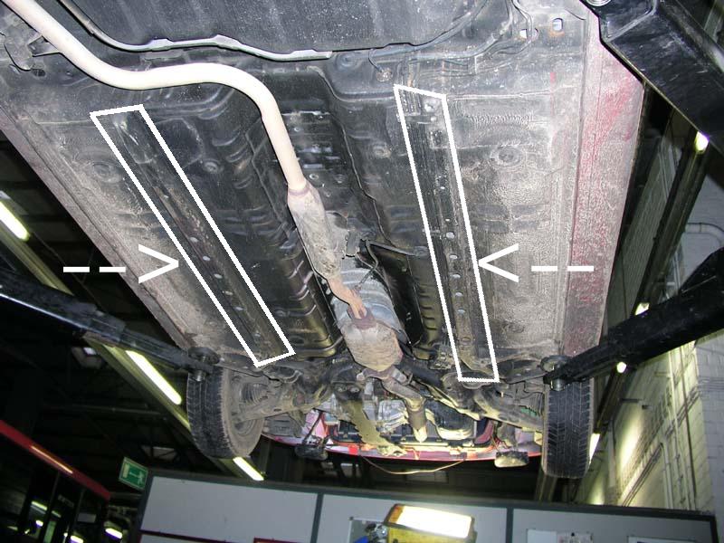

Wir haben selbst auch Unterbodenbeleuchtung ,normale röhre ,leider ist die vorderste auch schon kaputt. Passiert schnell wenn du irgendwo durch ein loch fÀhrst .Beim carisma ist es nicht so einfach die zu befestigen wie beim lancer.
Ich hab selbst keine foto's wo wir die befestigt haben (sind jetzt auch ab ,nur bei ner show kommen se drunter)
Wenn du seitenschweller hast kannst du die schön dahinter befestigen ,also am Àussersten rand in der mitte gibt es nicht so viel möglichkeiten die fest zu machen,einzige nachteil ,mann siehtdie röhre dann (wenn du keine schweller an den seiten hast),hinten ist es etwas einfacher fest zu machen und vorne auch .
Bei uns haben wir ein kleinen kasten dabei wo jedes rohr einzeln mit den kabel verbunden wird und der kasten wird dann wieder mit der batterie verbunden .
und dieses kabel lÀuft dann wieder zum mitteltunnel wo wir den schalter haben.
schalter vom neon

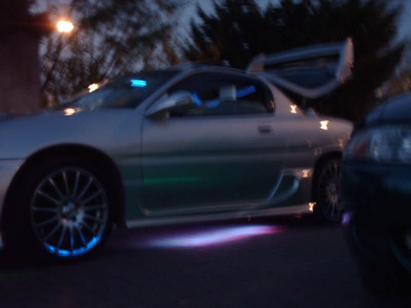

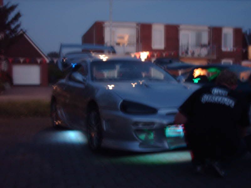

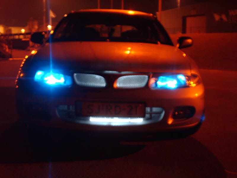

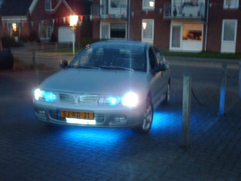

die foto's sind vom letzten Neonride (was jedes jahr bei uns ist)
Dies ist der Mazda von ein freund ,der hat Ice-LED's drunter (mehr als 500 farben)
