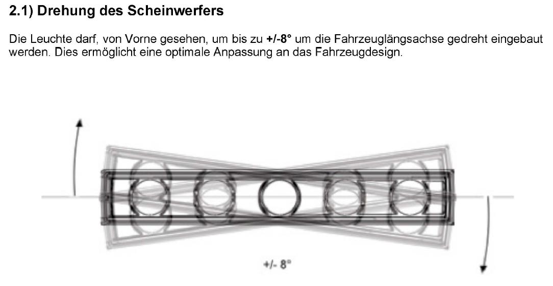

107/216 30.08.2009, 09:32
Um mal auf das eigentliche Thema zurückzukommen.
Ich hab eine Einbauanleitung gefunden in welcher der Hersteller angibt, das TFLs um 8°(+/-) gedreht eingebaut werden dürfen.
siehe Einbauanleitung
In der Anleitung ist noch mal ne schöne Übersicht drinne was die ECE-Norme R48 für die Anbauvorschriften für TFLs vorgibt. Wenn man sich daran hält und die Leuchten E- und RL-Zeichen haben gibts keine Probleme. :)

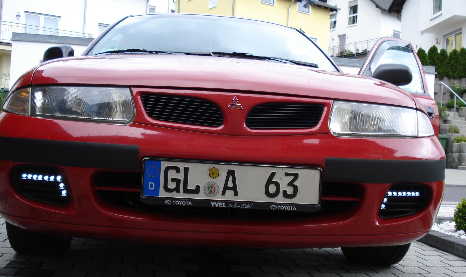

111/216 08.09.2009, 21:03
wie gefallen euch meine ????
YoooCari

112/216 08.09.2009, 21:29
net schlecht:-) Aber das is geschmackssache !!!

113/216 08.09.2009, 21:31
Ja ich meine, alle fahren mit den teilen von Ebay rum !!! find ich halt nicht so schön....
Aber solche hat keiner !!! und dann noch selber gemacht !!

114/216 08.09.2009, 21:37
Ja wenns eigenbau isses immer was besonderes aber das heisst ja net das es jedem gefällt !! Aber es sieht gut aus!

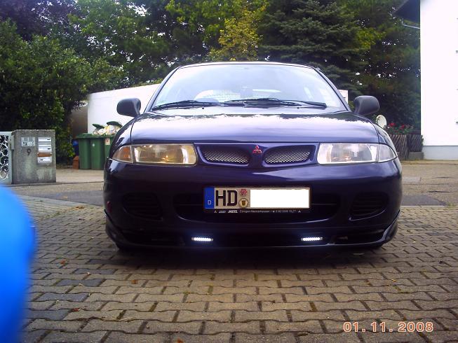

115/216 08.09.2009, 21:57
die von killah23m gefallen mir sehr gut :ok:

116/216 08.09.2009, 22:01
hey danke 2Nice! Ich hätte sie gerne noch weiter aussen drangehangen aber ich war
zu faul die ganze stossi noch mal abzumontieren :-)! Vieleicht änder ich das irgenwann mal wenn ich langeweile hab aber so gehts ja auch erstmal!Freu mich das es dir gefällt:-)

117/216 08.09.2009, 22:04
bitte bitte ;)
aber ich würd die innen drin lassen. hat nich jeder. Mach doch mal ein Bild im Dunkeln oder am Abend ;)
