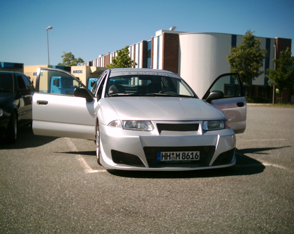

Nehmts mir nicht übel, aber der Lack sieht aus wie der aus der Spraydose... Der hebt sich ganz schön vom Rest ab und glänzt auch ungewöhnlich. Kann das sein, dass die vllt auch schei** Lack genommen ham?

Das kann sein, dass es nur auf dem Bild so aussieht!
Das Bild ist ja auch nicht die höchste Qualität!

Also Leute der Lack ist von der farbe her völlig ok. er glenzt nur besser weil der rest des autos vollkommen dreckig ist :ok: hab heute neue bilder gemacht. also guckt auf meine nickpage :ok:

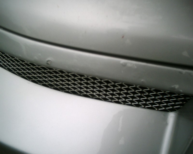

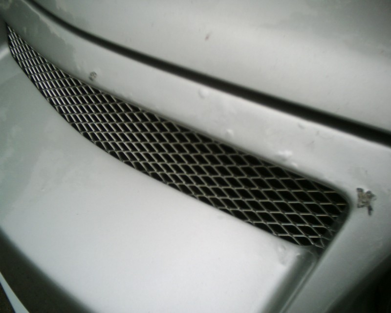

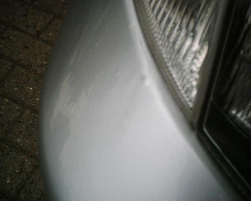

Meine Stoßstange ist Mittlerweile gut zur Hälfte mit Blasen bedekt. ich drehe schon fast durch :td: war eben beim lackierer und wir haben mal paar blasen aufgekratzt......es liegt echt nicht am lack. Die blasen bilden sich unter der Weißen Schicht, die schon von Maxpower gemacht wurde. Mein lackierer konte es sich auch nur noch so erklären wie Freddy es meinte. Also das im GFK noch Gase sind und da es jetzt warm ist steigen die auf. Kann es sein? Wenn ja, dann würde c von Maxpower abraten. ist ja ziemlich schei*e sowas. Vor allen Dingen, weil Frddy es auch hat :kotz: :td:

das haten wir doch im seitenschweller-threat :denk: schon gfk teile müssen vor dem lackieren gebacken werden damit die gase austreten.
wenn die jetzt grundiert von max-power kommen haben die wohl schei**e gebaut :po:

so hier paar bilder von diesen schei* Blasen. auf den Fotos sieht man sie nicht so gut. ich hab fast auf der ganzen stoßstage solche kleinen noch. ich hab nur fotos von den größten gemacht
