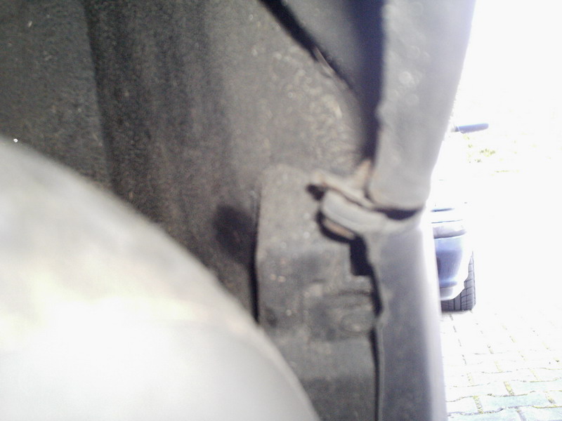

Ja stimmt, da war ja die Befestigung. Kannst du bei Gelegenheit ein Foto von der nun umgearbeiten Halterung mit Schraube machen und das hochladen. Würde mich mal interessiern wie das aussieht.
Falls man die Schraube vor dem Bördeln umarbeitet, dann wird trotzdem nicht über diesen kleinen Bereich gebördelt, sondern nur bis zu der Stelle mit der Schraube, und danach weiter? Oder wird lediglich nur der Bereich bis zur Schraube gebördelt?
bei mir ist grob gesagt nur der mittlere bereich gebördelt, also bis kurz vor die schraube. wir hatten hier doch irgendwo ein bild, musst mal suchen!
ich werd mal ein bild von meiner konstruktion machen

so hier mal ein bild von der konstruktion, leider nicht so gut, aber man erkennt glaub was ich gemeint habe.
