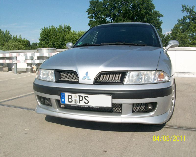

sorry habe die arbeit schon getan :)
die lamellen im grill habe ich mit nem lötkolpen rausgeschmolzen
sägen, schneiden oder ähnliches hat nix gebracht
und danach war viel schleifen und spachteln angesagt
was die einsätze in der stoßstange angeht war das einfach
die teile sind mit klicks fest gemacht und die lamelen kann man dann mit nem seitenschneider rausschneiden

Jetzt wären paar Bilder des Ergebnisses noch der krönende Abschluss, aber bitte etwas größer als die in deiner Galerie! :ok:

bin ich ja eigentlich auch der Meinung, aber da es nunmal zum Thema passt stelle ich mal ein BIld rein.

Sieht doch gut aus, oben sieht es ein wenig aus als wenn du zuviel weggebrannt hast oder ist das normal? :?
Welches Blech haste genommen?
Wie lange haste gebraucht und bekomme ich das obere Gitter ab ohne die ganze Stoßstange zu entfernen oder ist das relativ einfach?

der grill ist eine form von daher war das nicht anders machbar durch viel spachtelmasse sieht es einigermaßen gerade aus
us der stoßstange bekommste einfach raus gedrückt nach, innen raus
links und rechts(nebelsch...) nach vorne
gut 2 tage habe ich gebraucht
