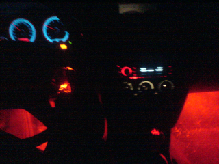

Also Ausbaustufe I hab ich erreicht, vorn ist alles Angeschlossen, Abblendlicht hab ich momentan noch weggelassen, da ich es erstmal grundsätzlich haben wollte...
Momentan geht:
- Licht geht an wenn eine (egal welche) Tür geöffnet wird (kann man ausschalten).
- Licht kann wärend der Fahrt an und aus gemacht werden (ohne die Türn zu öffnen ;-) )
-vorbereitet an und ausmachen der hinteren Reihe - dies schon seperat zur ersten Reihe! - und auch alle 2 Reihen gemeinsam!
Mein letzter Schaltplan beinhaltet übrigens einen Fehler, wenn man den An/Aus Schalter (der Masseleitung)so anschließt wie ich es skizziert hab, geht das Innenraumlicht an, und das Symbol für eine offene Tür, sobald der An/Aus -schalter auf an gestellt wird.
Hier ein Bild, aufgenommen mit Handy und wärend der Fahrt, das erklärt die Qualität ...

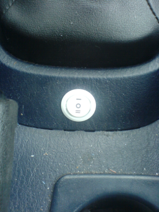

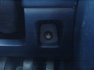

Im jetztigen Anhang, könnt ihr die beiden Schalter sehen, die ich momentan verbaut hab.
Schalter in Schwarz, macht in Stellung 1 das Licht an, wenn irgend eine Tür aufgeht; in Stellung 2 macht er das Licht an, wenn ich es am weißen Schalter an mache (nähers bei Erläuterung Schalter 2 ;-) ), und auf 0 ist alles aus... dieser Schalter befindet sich in der Minusleitung.
Schalter in Weiß, macht bei Stellung 1 das Licht der vorderen Reihe an. In Stellung 2 macht er (noch nicht ;-) ) das Licht der hinteren Reihe an. Stellung 1 und 2 wird noch mit einem seperaten An/Aus Schalter überbrückt, so das beide Reihen an sind.
Zu dem dritten Foto, hätte ich noch eine Frage, was kann ich verbasteln / machen, das kein Licht durch die Öffnung beim Lenkrad durch dringt, also wie kann ich das Loch an besten verdunkeln...
Loch unterm Lenkrad.png (118.73 KiB) 684x betrachtet
17/22 23.03.2008, 11:35
Zu dem Loch unterm Lenkrad:
Kannste dir nicht ein Stück Plastik zurechtschneiden und das dort reinkleben. :denk:
17.10.2007
25 Themen, 1415 Beiträge
18x erhalten, 3x gegeben
18/22 23.03.2008, 11:42
Schwierig, weil dann müsste das Stückplaste irgendwie so verklebt werden, das es dennoch flexibel ist, Lenkrad soll ja höhen verstellbar bleiben, als mein Peugeot damals, hatte son Gummilappen davor, der war praktisch, aber woher bekomm ich sowas, und wie befestige ich es vernünftig...
19/22 23.03.2008, 11:49
Ja das mit dem Gummi ist auch ne Lösung. Oder vlt ein Stück Leder? Müsste halt so befestigt sein, das es alles verdeckt und kein Licht durchlässt. :)
17.10.2007
20/22 23.03.2008, 11:51
CariRalf hat am 23.03.2008, 10:49:vlt ein Stück Leder
Warum bin ich da nicht drauf gekommen, :ok: da wirts werden, jetzt nur noch Gedanken machen wie ich es vernünftig befestigt bekomme...
dazu noch irgendwelche spontane Ideen (Kleber will ich net...)
thx schonmal!
21/22 23.03.2008, 11:57
Zur Befestigung fällt mir spontan nur doppelseitiges Klebeband ein (lässt sich ja rückstandsfrei entfernen). Weiß aber nicht ober das auf Dauer gut hält.
Oder vlt Silikon. :denk:
17.10.2007
22/22 23.03.2008, 12:00
Silikon, zwar nicht so schlimm wie Kleber, aber hab ich auch eine Abneigung gegen ... zumindest dort, und mit Doppelseitigem Klebeband, habsch bis jetzt noch nicht sogute Erfahrungen gesammelt, liegt aber auch daran, das ich es oft auf Filz probiert hab ;-)
