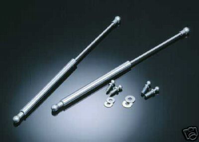

also mit den haubenlift da muss ich die Haube nur ca.20cm anheben und dann geht die Haube alleine hoch, beim zumachen auch ca.20cm über dem schlossträger loslassen und sie ist zu da die ja etwas durch die Lifts gedäpft wird.
die Lift vom Golf III und Vento passen, mann muss halt 4 Löcher Bohren

ich möcht ja jetzt keinen beleidigen ,kann man nicht die hauben lifter vom opel vectra nehmen.

keine Ahnung ob Vectra lift´s passen, aber die Golf III und Vento Lift passen von der Kraft her super rein und um die Bohrlöcher zu positioniren past auch alles.
