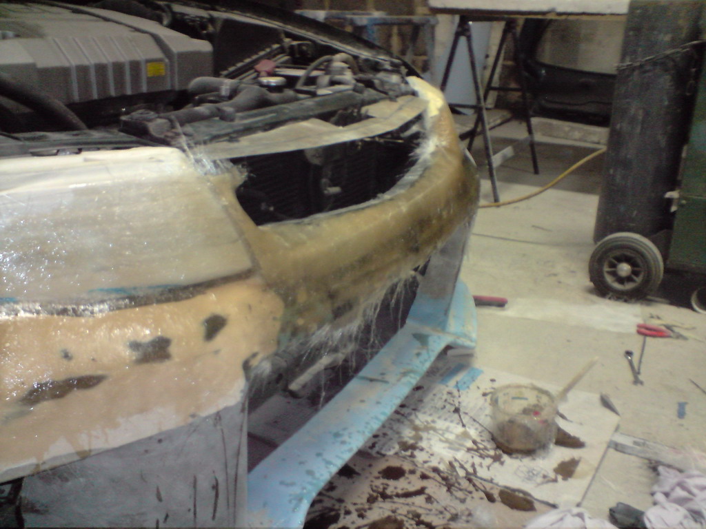

@PAN!K: hast du die originalen kotflügel geändert oder die vom facelift angebaut?
und wie hast du des mit den blinkerbirnen gelöst?einfach n stück blech rausgeschnitten das du die birne einsetzen kannst oder wie oder was?die kommen ja seitlich rein und nicht hinten.
18/36 06.01.2009, 19:18
also bei mir hat der umbau dank carisma race driver nichma 6 stunden gedauert!
den original kotflügel so zu verändern, dass die facelift scheinwerfer mit den blinker-zugängen 1A passen is ne verdammte heiden arbeit, die ich mir erspart hab!
hab das alte "loch" im blinker dicht verschlossen und von hinten (also wie bei den vorfacelift-scheinis) n neues loch in den blinker gebohrt und das auch optimal abgedichtet! hält alles tip top und is auch wirklich 100%ig dicht!

Ich hab einfach mitm Kronaufsatz en Loch reingebohrt fertig.
Bissi Rostschutz drau, sieht kein mensch. Das größte Problem ist,
die Motorhaube soweit zu verlängern.

den scheinwerfer so zu bearbeiten is ne sache von je 10 minuten!
n loch durch die kotflügelhalterung bzw durch den rahmen vom motorraum zu bohren halte ich für weniger sinnvoll!
aber naja...is halt jedermanns sache!

Das is ja kein Loch durch den Rahmen sondern nur durch das Seitenblech.
Ich hätte natürlich auch Facelift Kotflügel nehmen können, nur das hätte wieder unnütz Geld gekostet :td:
Die ekelhafteste Arbeit ist, eine Stoßstange, die fürn Vorface aus GFK gebaut wurde, für die neuen Scheinwerfer umzubauen.

naja mal grob ausschneiden die form vom scheinwerfer mit knete abformen und mit gipsbinden modellieren trennmittel drüber und ne gfk form draus machen
oder alles mit bauschaum machen?!?
wie hast du´s gemacht?
25/36 08.01.2009, 00:14
Ich habe die Schürze ausgeschnitten, die Schweinwerfer abgeklebt und gegenlaminiert. Den Grill hab ich dann aus Teilen des alten und paar Holzstücken abgeformt.

na das schaut doch nach viel arbeit und garnich mal schei*e aus!;)
dann wünsch ich dir ma noch viel erfolg! was denkste, wann de cari wieder aus der halle rollen darf?
