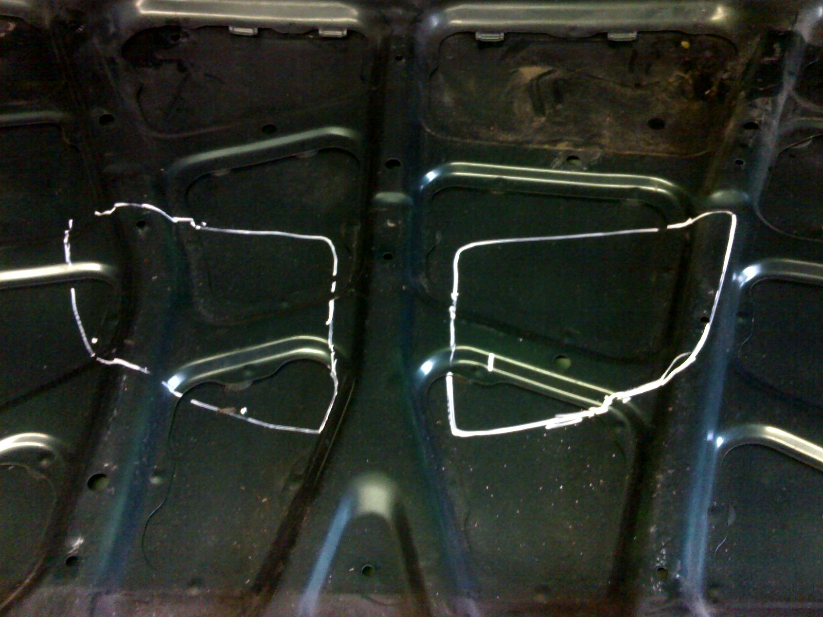

24/39 06.04.2009, 20:34
Also ich hab jetzt eine zweite motorhaube + evo lufthutze
und auf dem folgenden bild ist das was raus muss weiß makiert. Was meint ihr dazu? ;) Kann ich des raus machen ohne dass der tüv was meint?
Auf GFK motorhaube hab ich keine lust ^^
Auf jeden fall wäre nicht viel zum rausflexen.

25/39 07.04.2009, 19:26
würd ich mal direkt zum tüv fahren und wenn der meint das geht nicht dann soll er dr sagen wie du es dann machen sollst...nichts ist unmöglich ;-)
