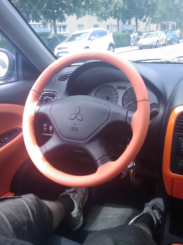

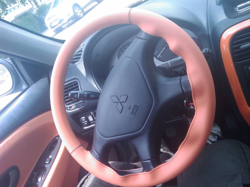

heute gings also ans lenkrad...
habe aus dem k-leder 2 streifen ĂĄ 10 cm breite ausgeschnitten
kann man auch aus einem streifen machen .. da aber die enden sowieso zusammen genĂ€ht werden mĂŒssen habe mich fĂŒr 2 enschieden da so 2 nahten (wo enden zusammengenĂ€ht werden) entstehen und besser ausschaut
4 streifen wÀre auch eine gute lösung und die 2 von position 2bis5uhr und 7bis9uhr , wenn man sich das lenkrad als uhr vorstellt, in einer anderen farbe wÀhlen
die gesamte lĂ€nge der streifen soll vielleicht 5 cm kĂŒrzer als umfang des lenkrads sein .. so sitzt er dann fester aufs lenkrad ... am besten ein ende offen lassen und aufs lenkrad anbringen und so genau messen wie fest ihr es haben wollt .. aber nicht zu fest dehnen sonnst geht zu viel von dem greifumfang weg .. also die dicke des lenkrads ..
die enden dann mit einer zig-zag-naht zusammennÀhen
der innere und aĂŒssere rand mit einer geraden naht nĂ€hen
alles aufŽs lenkrad anbringen .. die verbindungsnÀhte so positionieren dass alles passt
eine nÀhnadel packen und dann gehts anŽs zusammennÀhen der rÀnder
diese macht man indem man mit der nadel immer nach dem 2-ten einstich unter dem faden (garn) mit der nadel geht (an beiden rĂ€nder) und dann diese mit gefĂŒhl zusammenzieht
